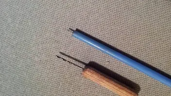

    Ich hole meine altwährte Methode mal raus, die mir so manchen "fast" verstopften Auslaufkolben gerettet hat....verbindlich!
    Das letzte Bild zeigt den Kolben ohne Sieb, das hatte ich an einem defekten mal runtergerissen, und die Nadel schaut etwas durch

    Ich hatte von einem alten Kolben das Sieb abgerissen um die passende Nadel zu finden, ich meine die hat jetzt 0,8mm....
    Dann die Nadel heissgeglüht und schnell in einen Kunststoffpinselstil eingedrückt.
    Die Länge ist wichtig, die die aus der Düse bei vollem Druck rausschauen kann. Zu lang = Sieb kaputt.
    Also ist eigentlich trivial und dennoch schnell zu handhaben, die Düse reinigen dauert so wenige Minute.
