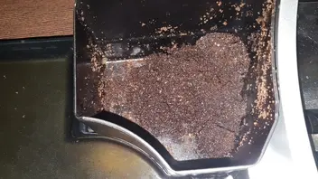

    Hi Forengemeinde,
    da ich bisher sehr erfolgreich meine Prima Donna über dieses Forum reparieren konnte, kam jetzt ein Kumpel auf mich mit folgendem Problem zu. (Ich selbst bin also mit der Melitta Barista auf fremden Terrain. Möchte ihm aber dennoch - mit Eurer Hilfe hoffentlich - helfen).
    Es würde Wasser nach 4 Kaffee-Bezügen aus dem Boden der Maschine austreten. So. Nun habe ich das ausprobiert und konnte es nach 5 Kaffee-Bezügen nicht bestätigen. Was mir aber aufgefallen ist, ist folgendes:
    1. Der Trester ist total nasser Matsch.
    2. Die Auffangschale ist Zweigeteilt. (Kenne dies von der Prima Donna nicht so). Es läuft massiv Wasser in den hinteren Teil der Schale. Ist das normal?! Nach den 5 Tassen Kaffee x 180ml = 900ml hatte ich 250ml Drainage-Wasser in dem hinteren Teil der Auffangschale. Kann mir vorstellen, dass dies nicht so sein soll. Unten das Bild nach 5 Kaffeebezügen.
    Für was ist denn diese hintere Auffangschale gut … wenn nicht gerade anscheinend was kaputt ist. ;)
    Habt ihr eine Ahnung, woran das hängen könnte?!
    EDIT: Habe gerade was von einem Auslaufventil bzw. Drainageventil gelesen. Soll wohl öfters "spinnen". Das hört sich doch gut an... oder?!
    Viele Grüße und danke Euch vorab,
    Dennis

    klipse die Blende der Auffangschale aus und schiebe diese ohne den
    Tresterbehälter in das Gerät. Dann musst Du wahrscheinlich einen
    Blendenerkennungsschalter betätigen sonst funktioniert das Gerät
    nicht.
    Nun kannst Du einen Bezug starten und derweil von vorne in das Gerät
    schauen wo genau das Wasser austritt - evtl. auch ein YouTube-Video
    und hierher verlinken. Dann können mehrere mitschauen und evtl.
    passende Tipps geben.
    BS

    Tippe hier auf das Drainageventil und die Brühgruppen Anschlüsse.
    Bei den Barista´s kommt man wenigstens gut ran zum tauschen. Hinter der Brüheinheit.
    Bei den vorherigen Geräten musste man das halbe Gerät zerlegen.

    So. Blende abgemacht, Schalter überbrückt und von vorne während des Kaffeebezugs gefilmt. Es kommt ein schwall Wasser aus dem Auslauf unten. Soll das so sein?! (Ich bin aber auch der Meinung, dass es auch neben dem Auslauf tropft - kann mich aber auch täuschen). Schauts Euch mal an.
    Hier der Link:
    Melitta Barista verliert Wasser
    Danke Euch (in advance)

    Drainageventil wechseln :1f61c:

    Das wären dann folgende Teile?!
    Drainageventil F73
    Dichtung
    Schönen Sonntag. :)

    So. Das Drainageventil und ein (1) = Singular :1f609: Einlaufstutzen in der Brüheinheit habe ich mit Hilfe von YouTube gewechselt ... und die Maschine läuft sogar wieder. Aber so richtig zufrieden bin ich noch nicht. Der Trester ist noch immer Matsch. (Dachte, wenn ich beim wechseln des Einlaufstutzens O-Ringe der Brüheinheit mit Wechsel und die Brüheinheit schmiere … + Drainageventil …. würde evtl. sich das Trester-Bild auch ändern). Aber leider nicht. Aber das Trester-Problem gehört wohl eher in ein anderes Thema verpackt.
    Es läuft immer noch Wasser beim Kaffeebezug in den hinteren Bereich der Auffangschale. Ich bin mir noch nicht ganz sicher. Ich meine aber, dass es weniger geworden ist.
    FRAGE: Läuft bei Euch evtl. generell Wasser hinten in die Auffangschale rein … aus welchen Gründen auch immer... oder soll das einfach nicht sein?!

    • June 5, 2020 at 5:58 AM
    • #15
    Dann brauchen wir nochmal ein neues Video.
    Es darf WÄHREND des Kaffeebezugs (also so
    lange die Pumpe läuft) nichts oder nur ganz
    wenige Tropfen in die Schale gelangen.
    Etwas schwierig ist auseinanderzuhalten ob
    es noch ein Nachtropfen eines vorherigen
    Bezugs ist, oder ein aktuelles Tropfen während
    des Bezugs. Als Anhaltspunkt ist alles über 3-5
    Tropfen zuviel.
    Am Ende des Brühvorgangs kommt immer ein
    großer Schwall Wasser und bevor die Pumpe
    anläuft kann es schon ein paar Tropfen geben.

    ich denke ich habe das Problem mit wechseln des Drainageventil (und natürlich Eurer Hilfe) gelöst.
    Anhand der Beschreibung von Blacksheep ...
    Quote from BlackSheep
    Es darf WÄHREND des Kaffeebezugs (also so lange die Pumpe läuft) nichts oder nur ganz wenige Tropfen in die Schale gelangen.
    Etwas schwierig ist auseinanderzuhalten ob es noch ein Nachtropfen eines vorherigen Bezugs ist, oder ein aktuelles Tropfen während
    des Bezugs. Als Anhaltspunkt ist alles über 3-5 Tropfen zuviel.
    Am Ende des Brühvorgangs kommt immer ein großer Schwall Wasser und bevor die Pumpe anläuft kann es schon ein paar Tropfen geben.
    sieht es - meines Erachtens - ganz gut aus.
    Ich würde aber gerne nochmal die Profis draufschauen lassen. Deshalb das Video:
    Melitta Barista nach Drainageventilwechsel
    Möchtet Ihr noch mal draufschauen ...

    Schaut gut aus =)
