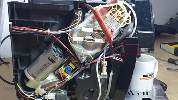

    Hallo Leute!
    Bitte könnt ihr mir euren Rat geben?
    Seit einiger Zeit macht meine Maschine sehr wenig Kaffee. Aber dafür mehr Wasser in der Auffangschale.
    Habe sie aufgeschraubt, und gesehen das vom Thermoblock Wasser in den Kondenswasser ablauf fließt, zur gleichen Zeit wenn eigentlich der Kaffee gemacht werden sollte.
    Siehe Bilder
    Die Frage an euch?
    - Was kann hier kaputt sein, was würdet ihr tauschen? Reinigen, Ausbauen & Testen?
    Vielen lieben Dank!!

    würde ganz stark auf das obere 3-Wege Magnetventil tippen !
    Die Dampfheizung schaut auch nicht mehr gut aus !
    Scheint ein Loch zu haben, da schon Wasser runter läuft.

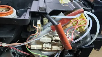

    Die Dampfheizung, da wo das 3 Wege Ventil ist?
    Dieser Schlauch der in den Kondensatabfluss mündet (Rote Auffangbehälter) geht von diesenm 3 Wege Ventil weg.
    Kann es sein das nur dieses undicht ist?
    Leider kenn ich mich nicht so gut aus, das mit dem Loch in der Damofheizung...
    Habe mal ein Bild noch hinzugefügt.
    Das 3 Wege Ventil kann man ja einzeln tauschen..(Denke auch, denn wenn es nichts durchlassen würde käme ja kein Wasser in den schwarzen Schlauch..)
    Danke wegen der Hilfe...ist echt super!!

    • May 30, 2020 at 7:46 PM
    Die Dampfheizung ist das Teil hinter dem roten Schlauch. Die scheint ein Loch zu haben. Sollte man aber auch sehen, wenn man die Maschine offen betreibt.
    Allerdings Aufpassen, Strom ist gefährlich!
    Der eigentliche Durchlauferhitzer sitzt etwas tiefer hinter dieser schwarzen Kunststoffverkleidung.
    Das Dreiwegeventil würde ich direkt tauschen, die sind relativ günstig.
    Es ist das oben links oberhalb der Dampfheizung gemeint.
