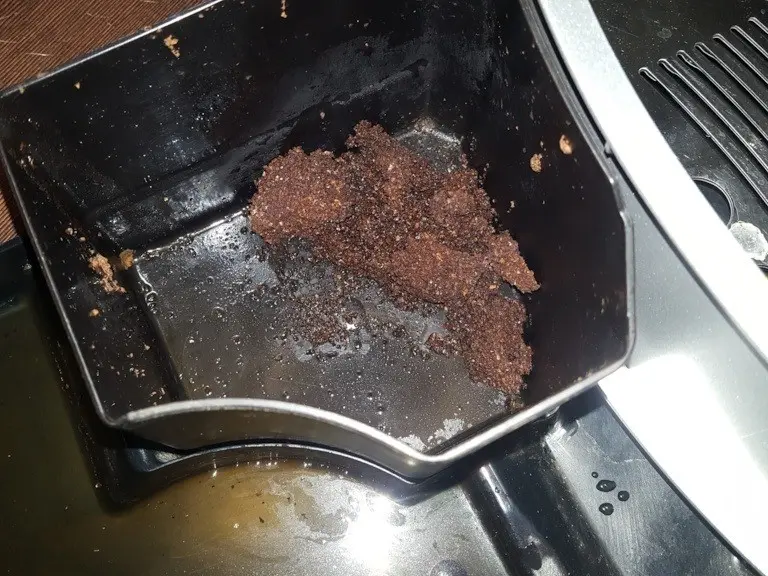

    Guten Abend,
    von einem Freund habe ich eine Melitta Barista T (ca. 4 Jahre alt) anvertraut bekommen mit der Bitte mal zu schauen...
    Eigentlich hatte er das Problem mit massiven Wasseraustritt. Dies konnte ich nun sehr wahrscheinlich mit dem tausch des Drainageventils (und Einlaufstutzen der Brüheinheit) lösen. Dabei ist mir aber der Trester aufgefallen, welcher totaler Matsch ist...
    Ich konnte in der Suche nichts finden. Bin mir aber sicher, dass dieses Thema wahrscheinlich schon des Öfteren besprochen wurde. Kurzum: Bitte verzeiht, wenn ich das Thema abermals aufmache.
    Wer hätte denn mal einen Tipp für mich?! Vielleicht die komplette Brüheinheit mal revidieren?! Den Kolben-Dicht-Ring und den Einlaufstutzen hatte ich bereits getauscht und soweit wo ich dran kam, gefettet.
    Oder gibt's weitere / andere Schwachpunkte auf die ich mal schauen müsste...?!
    VG. Dennis

    Schaut sehr grob aus !
    Mahlwerk justieren, könnte helfen

    Hi Chris,
    bin mir gerade nicht ganz sicher... Du meinst
    a. ein einfaches Einstellen des Mahlgrads?! Die De-Longhi hat ja mehrere Stufen im Bohnenfach. Hier bei der Melitta finde ich dazu aber nichts im Fach. Funktioniert das elektronisch?!
    Oder meinst Du
    b. dass ich das Mahlwerk ausbaue und "irgendwie" (mechanisch) neu justiere?! Im Download Bereich finde ich nichts dazu. Auch bei Youtube finde ich nur Videos wo das Mahlwerk komplett ausgetauscht wird.

    Quote from Buhh
    Wenn Du die Türe zu Brüheinheit öffnest siehst Du was.
    Aber das Mahlwerk sollte zunächst zerlegt und innen
    gereinigt werden.
    BS

    Hi,
    Meinst Du, dass ein einfaches reinigen mit Mahlwerksreiniger auch tun würde. Sprich: Ohne das Mahlwerk zu zerlegen?!

    Nein,
    zerlegen - nur dann sieht man auch wie es im
    Inneren des Mahlwerks aussieht. Z.B. ob die
    Mahlsteine verrostet sind und getauscht werden
    müssen etc...
