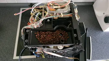

    Der Durchlauferhitzer könnte wirklich das Problem sein! Von zwei Seiten scheint er verstopft zu sein. Ich hab mal ein Bild gemacht und die Schläuche rot markiert die verstopft sind. Ich denke die müssen frei sein oder? Falls ja: Wie bekomm ich das denn wieder gereinigt, irgendwelche Empfehlungen?
      • 296.09 kB
      • 1,200 × 900
  • Pusche
    214
    2,159
    • June 21, 2020 at 2:21 PM
    • #14
    Am besten ausbauen, und z. B mit einer Spritze von beiden Seiten Entkalker hineinspritzen und hoffen dass es sich löst...

  • Skyfall91
    13
    • June 22, 2020 at 7:41 PM
    • #16
    Der Tipp war gut, danke :) Ich hab am Durchlauferhitzer den Schlauch oben in der Mitte abgemacht und tatsächlich eine richtig krasse Verstopfung entdeckt. Habe sie wie du vorgeschlagen hattest mit einer Nadel durchstochen und anschließend mit Entkalkungsmittel gespült. Ich dachte wirklich das war es jetzt, aber hab mich leider zu früh gefreut, da es immernoch irgendwo hängt. Ich frag mich wirklich wie sich das von heute auf morgen so krass zugesetzt hat...
