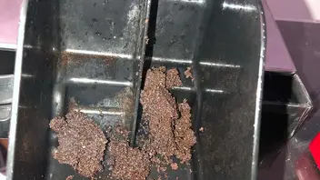

    Ich habe eine Delonghi ECAM 23.210 mit einem Problem. Der Kaffeesatz ist sehr nass und nicht kompakt. Es gibt auch viel Wasser im Abfallbehälter.
    Ich habe bereits die 3 großen O-Ringe des BG ausgetauscht, aber es hat nicht geholfen.
    Ich hoffe jemand kann mir helfen!

    dein Trester sieht sehr grob aus. Hast du schon versucht den Mahlgrad feiner zu stellen?

    Sieb der Brühgruppe abschrauben und über Nacht in Waschpulverlösung oder Kaffeemaschinenreiniger einlegen. Bei der Gelegenheit das cremaventil in Kolben der Brühgruppe ausbauen und reinigen.

    Der Mahlgrad befindet sich auf Position 7. Sollte er dann in Richtung 1 sein?
    Ich hatte das Sieb und Cremaventil bereits vollständig gereinigt.

    Also Werksseitig ist der Mahlgrad immer auf 4 eingestellt.
    Wieviel Bezüge hat die Maschine denn runter? Momentan würde ich den oberen Brühkolben nicht ausschließen.

    Ich stelle den Knopf auf 4 und sehe, dass der Kaffeesatz jetzt eine viel rundere Form hat, aber er ist immer noch sehr nass und fällt schnell auseinander.

    Oberen Brühlkolben revidieren, also neue Dichtungen oder den Kolben komplett ersetzen.

    Vielen Dank für Ihren Kommentar. Ich finde es schwierig zu wissen, welche Größe Ringe darin haben. Gibt es eine Liste der Größen dieser Ringe?

    Bei den bekannten Ersatzteilhändlern gibt es komplette Dichtungssätze für die Brühkolben.

    Bei der ECAM-Reihe würde ich eher einen neuen Brühkolben einsetzen. Revidieren hält leider nicht sehr lange, zumindest nach meiner Erfahrung.

    Muss der Brühkolben komplett ersetzt werden? Der Kaffee ist gut, nur der Kaffeesatz ist etwas nass und fällt auseinander.
