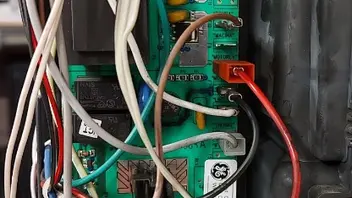

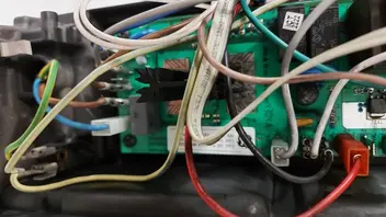

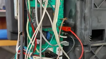

    Also hier sind erstmal die Bilder von der Platine

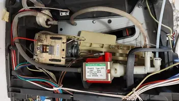

    Und hier vielleicht noch welche von den anderen Bauteilen (hinten und oben)

    Das ist ja wirklich noch eine alte EAM :1f631: . Thermoblock total hinüber und evtl. die Leistungselektronik. Ich würde dir empfehlen, sie zu beerdigen. Du bekommst überholte ESAM`s schon für ca 130 Euro, da ist das Geld besser angelegt

    Ist der Thermoblock das verkalkte Ding oben auf der Maschine?
