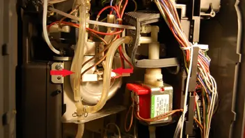

    Schau mal, durch welchen der 2 Schläuche das Wasser kommt
      • 425.59 kB
      • 1,353 × 900

    Quote from Rookie
    Das Wasser kommt oben raus, also von der Heizung.
    Durch den schwarzen Schlauch seitlich am oberen Brühkolben?

    Auf Bild 2, das ist der Auslauf der Expansionskammer. Diese solltest du Mal öffnen und reinigen. Geht alles von vorne. Dieses schwarze Kunststoffteil links neben dem Wassertank ist dieser Abdeckung. Welche Schrauben Mal lösen muss erklärt sich quasi von selbst. Sollten 3-4 sein.
    Auf seinem Bild 3, das ist die Rückseite dieser Kammer. Der Schlauch den man sieht, ist der Überlaufschlauch vom Überdruckventil hinter der Pumpe. Wenn das zuviel Wasser rauskommt, ist oft die Maschine stark verkalkt oder ein Magnetventil defekt.
    Womit wurde die Maschine bisher entkalkt? Immer einen Entkalker auf Amidosulfonsäure Basis nehmen. Alles andere ist Mist.
