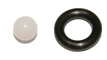

    Seit einiger Zeit macht meine Kaffeemaschine beim Pumpen des Wassers viel Lärm. Auch beim Spülen. Ich zerlegte die Pumpe, um nach Problemen zu suchen, konnte aber nichts sehen.
    Bei eBay sehe ich ein Set mit einem O-Ring und einer Kugel. Wofür ist dieses Set gedacht, könnte es das Problem lösen?
    Vielen Dank!

    Hallo, ja das ist durchaus möglich.
    Hier im Downloadbereich ist beschrieben, wie man die Pumpe zerlegt. Dann könntest du mal die Kugel messen ob diese noch die nötigen 4mm hat. Unter 3,8mm sollte diese nicht sein.
    Des weiteren könnte aber auch der Membranregler kaputt sein, der auf der Pumpe sitzt.

    die 4200er hat noch kein Membranregler ab Werk !
    Könnte aber die Lautstärke verringern, wenn man das Ding da dran baut.

    Vielen Dank. Ich habe auf die Kugel geschaut und sie ist leicht beschädigt. Ich denke das ist mein Problem.
    Kann ich auch eine Metallkugel verwenden?

    Metallkugel würde ich nicht nehmen. Vermutlich lautet und viel schnellerer Verschleiß. Das Gegenstück ist ja Edelstahl.
