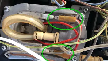

  • david901
    44
    • November 10, 2020 at 3:45 PM
    Thermoblock = 42ohm.
    Wie auf dem Bild bekomme ich keine 230V an den Anschlüssen.

  • Stefan
    Moderator
    919
    20,230
    • November 10, 2020 at 3:48 PM
    Mess mal an den Abgängen an der Leistungselektronik, ob da Spannung anliegt
  • david901
    44
    • November 10, 2020 at 3:58 PM
    An den Punkten der Leistungselektronik liegt keine Stromversorgung an. Ich habe die Kabel des Thermoblocks gemessen und es gibt keine Unterbrechung in ihnen.
