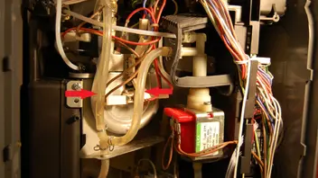

  • @Stefan : Lässt sich auch gut ohne die Demontage der Tür beobachten. Hab die Stelle mal auf dem Bild rot eingekreist.
    An dieser Stelle kann es vom hinteren 3-Wegeventil kommen. Unten im Bild die 2 oberen Schläuche mal auftrennen, ob da das Wasser kommt.

  • Wenn ich das richtig verstehe soll ich die beiden Schläuche von der Weiche abziehen und eine Tasse Kaffee ziehen?
    Im Gutfall, also wenn 3-Wegeventil in Ordnung, sollte dann aus beiden Schläuchen kein Wasser austreten. Korrekt?
  • So. Hatte endlich genug Zeit das Ganze mal zu testen ohne meinen Morgenkaffee zu gefährden.
    Während des Spülvorgangs beim Einschalten kommen aus dem Schlauch, der von oben kommt ca. 50ml Wasser.
    Beim Kaffee ziehen ist es dann fast die Hälfte Menge an Wasser was vorne an Kaffee rauskommt.
    Der Schlauch, der von der Pumpe kommt ist trocken.

  • Was nun?
    3-Wegeventil wechseln

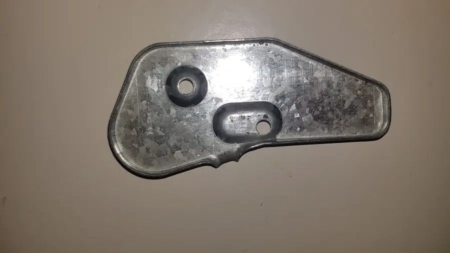

  • dachte ich mir schon und Bestellung ist schon raus. Berichte dann wieder wenn's drin ist.
    UPDATE 28.01.21:
    Hallo nochmal. Wollte nur nochmal einen kurzen Status zur Reparatur für die Nachwelt abgeben.
    Ich hab das 3-Wegeventil erfolgreich gewechselt und die Maschine hat inzwischen auch schon wieder 1 Kilo Kaffee durchgenudelt. Alles dicht, kein Wasser mehr unter der Maschine.
    Einzig die schrauben, die zum Ventil mitgeliefert wurden waren zu kurz, so dass ich dass Blech, das sich unter dem Ventil befand weg (s. Bild) lassen musste. Das scheint mir aber nur ein Teil für den Fall von Undichtheit zu sein, damit das austretende Wasser in gewisse Bahnen gelenkt wird.
    Rein funktionell kann man da wohl darauf verzichten. Falls nicht bitte entsprechend kommentieren.
    Danke nochmal an alle für den Support.
