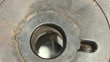

    Mal eine schnelle Zwischenfrage:
    Habe nun alles auf dem Tisch liegen und bin am Begutachten. Du - Blacksheep - meintest zwar, dass es nicht am unteren Brühsieb liegen könnte - dennoch habe ich (für mich) seltsames entdecken können.
    Wenn ich in "1" rein puste kommt nicht nur Luft aus "2" sondern auch "3". Ist das normal?
    In dem Loch ist eine Art Dichtung, die mir nicht mehr sooo Gesund vor kommt.
    Die Führung des unteren Brühsieb wackelt auch gut in diesem Loch hin und her. Sollte diese Dichtung eine dichtende Funktion darstellen, würde ich behaupten, dass diese nicht mehr gegeben ist. Oder fungiert die nur als Führung für die Führung des unteren Brühsiebs ...?!
    VG Dennis

  • BlackSheep
    100% Arabica!
    95
    1,300
    • December 15, 2020 at 5:18 AM
    von 1 nach 2 ist der Zulauf des Brühwassers. Das muss durchgängig sein.
    Da der Haltering für die Dichtung da nur mit Kleber angeheftet ist, kann
    es schon sein, dass da auch etwas ankommt - muss nur oberhalb der
    Dichtung sein nicht unterhalb.
    Wenn die Dichtung für die Kolbenstange kaputt ist, tritt während des
    Brühens unten aus der Brüheinheit Wasser aus - unten und nicht überall.
    Das das nicht so fest geführt ist, wär auch normal.
    Um das verifizieren zu können müsstest Du mal einen Kaffeebezug mit
    ausgeklipster Blende von vorne im Brühraum filmen und das Video zur
    Ansicht verlinken.
