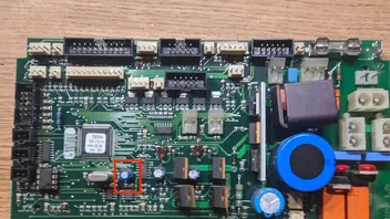

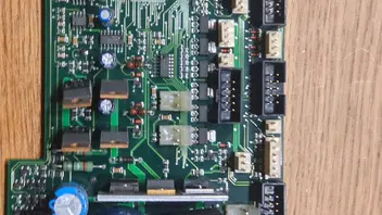

    Hmmh. Ich kann nicht alle Bauteile zuordnen, die du nennst. Bc337 kann ich nicht finden. Neben der h Brücke gibt es: bt151, L7505cp und noch einen buk9535. Einen Kondensator mit 2,2 finde ich nur einen.
    Ich hänge mal ein Foto der Platine an.
    Edit: im und neben der hbrücke ist je 100uf. Daneben ein 2,2 uf.
    Vorne die zwei kleinen sind 22 auf. Dahinter der 2200uf und der große 4700uf.

    Ich hatte eine andere Platine in meinen Gedanken vor Augen. Aber egal, das Prinzip ist gleich.
    Der Kondensator rechts neben dem Quarz dürfte der sein, den ich meine.
    Die erwähnten kleinen Transistoren sind auf Deiner in SMD ausgeführt, da brauchst Du wahrscheinlich nichts machen.
    Fang mal mit dem Kondensator 2,2uF an. Am besten einen Typen für 105°C verwenden.
