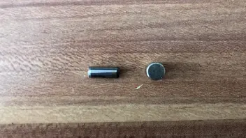

    Ich habe die Maschine geöffnet - da Maschine die Meldung anzeigt "Bitte Wassertank einsetzen" dabei fiel mir ein Magnet entgegen.
    Nun meine Frage: Muss dieser auf den Reedschalter ? Falls ja, in welcher Position ?
    Ich habe vorab schon ein neuen Reedschalter bestellt. Denn wenn ich ein Magnet von aussen dranhalte gibts entweder die gleiche Meldung oder aber ich soll den Wassertank füllen.
