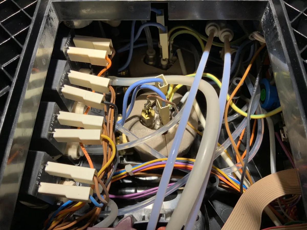

    Unsere geliebte WMF (Typ 03 510 0002) will aktuell nicht mehr: Meldung "Maschine heizt auf" und sonst passiert nichts, also auch keinerlei Geräusch....
    Nach mehrtägiger Suche hier und da und im (englischen) Servicemanual folgender Hinweis auf Seite T2-22 entdeckt: Sollte die Meldung nach aus-/einschalten nicht verschwinden solle man prüfen ob der Thermostat ausgelöst hat und ihn evtl. zurücksetzen.
    Da dies zunächst die einfachste Lösung zu sein scheint also frisch ans Werk und die Maschine aufgeschraubt. Dann die Erkenntnis dass ich den (die) Thermostat(en) zwar erkenne aber nicht ob er ausgelöst hat und wie er zurückzusetzen ist.
    Hoffe hier kann mich jemand erleuchten (habe wirklich gesucht, aber außer Bildern von den Thermostaten mit null Erklärung dazu (selbst bei Herstellern wie Klixon) nichts gefunden.
    Anbei ein Bild von unserer WMF.
    Ciao
    Stephan

    einfach den Roten Knopf nach innen drücken....das ist das ganze Hexenwerk.......

    Das dachte ich auch, aber da lässt sich nichts drücken!
    Die rote Hülse umhüllt einen schwarzen Stift und sitzt auf dem schwarzen Sockel der aus dem Thermostat kommt auf (kann man im Bild gerade noch so erkennen).
    Auch der schwarze Stift in der roten Hülse lässt sich nicht drücken!
    Aber dass heisst dann, wenn der Thermostat so aussieht hat er ausgelöst? Jedes Bild dass ich mit einem solchen Thermostat gefunden habe sieht genauso aus, also dann im ausgelösten Zustand!

    Hast du beide gedrückt? da sind 2 Klicksicherungen.
    Hörst du die Relais klackern?

    Die gut sichtbare war nicht zum drücken und die kaum sichtbare ist auch fast nicht erreichbar und sieht meiner Meinung nach genauso aus wie die erste.
    Der rechte Anschluss der zweiten Klicksicherung (?) ist verbogen worden (beim Einbau) da dort ein Steg im Weg ist (kann man auf dem Bild gut erkennen), daher ist die rote Hülse gerade noch so zu sehen, aber mit meinem Werkzeug nicht zu erreichen. Sieht aber, wie gesagt, genauso wie die andere aus und bei der gibt es für mich nix zu drücken!

    Den Klicksicherungen siehst du nicht an ob sie ausgelöst haben. Du musst echt auf die rote Hülse drücken und wenn die ausgelöst hat spürst du einen leichten Druckpunkt beim Resetten.
    Klicken deine Relais beim heizen?
    Ich hab eher die Vermutung das dein Relais, welches die 24V zur Ansteuerung des Heizkreises freischaltet, nicht mehr funktioniert.
    Wenn du ein Messgerät hast, könntest du das mal prüfen.

    Nein, da kommt kein Geräusch (ganz leises Brummen vermutlich vom Spannungswandler) aus der Maschine!
    Wenn ich dich richtig verstehe, dann muss ich die rote Hülse und nur die, in Richtung Gehäuse drücken?
    Das geht vielleicht 0,01mm da ja die Hülse, wie auf dem Bild zu erkennen direkt auf dem schwarzen "Sockel" aufsitzt! Sie ist leicht beweglich (drehbar), aber einen Druckpunkt habe ich da nicht gespürt!

    Ja genau, aber da deine Relais kein Mucks machen, wird das definitiv nicht dein Problem sein!
    Du könntest mal prüfen ob der 3-polige Stecker auf der Platine vom Tafo ( Kabel schwarz-weiß-schwarz) schwarz und/oder verbrannt aussieht.
    Das erkennt man am besten an der Stiftleiste in der der Stecker steckt.

    Ja, das war die Nummer 2 auf meiner Liste, aber danke!. Check ich morgen.
    Wenn es dass nicht ist muss ich mir wohl professionelle Hilfe suchen!
    Melde mich wieder.

    oder Triac Relais Optok. defekt.

    War bei mir weiß-schwarz-weiß....aber notdürftiges Reinigen hat (erstmal) geholfen!
    Hat jemand einen Tip wie man den Kontakt generell verbessern kann?
