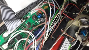

    Hallo alle zusammen.Habe eine Deloghi Prima Donna Esam 6600 die einen Kurzschluss hatte und seit dem keinen Mucks mehr von sich gibt :1f621: .Nachdem ich hier Gelesen habe das der Hall Sensor die stecker gezogen werden müssen und dann nochmal Einschalten des Automaten sollt das Display Leuchten. Wo finde ich den Hall Sensor und den stecker mit den drei Kabeln.
    Gruß der Cöbes

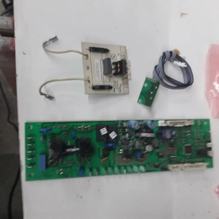

    Reedplatine wechseln

    Zum Testen Alle Kabel runter, außer den beiden NTC Sensoren und Stromzufuhr.
    Dann Strom rauf. Entweder klickt das Relais, dann noch heile, oder bleibt stumm dann putt

    Alle Kabel runter, außer den beiden NTC Sensoren und Stromzufuhr. Wo Sitzen die NTC Sensoren
    Cruß Cöbes

    Die beiden 2 poligen Stecker mit weißem Stecker

    • November 11, 2021 at 8:51 PM
    Manchmal auch blau. :1f609:
    Zumindest das Kabel, die Stecker sind immer Weiss.

    Unten links auf dem Foto sind die gemeinten Stecker zu sehen.

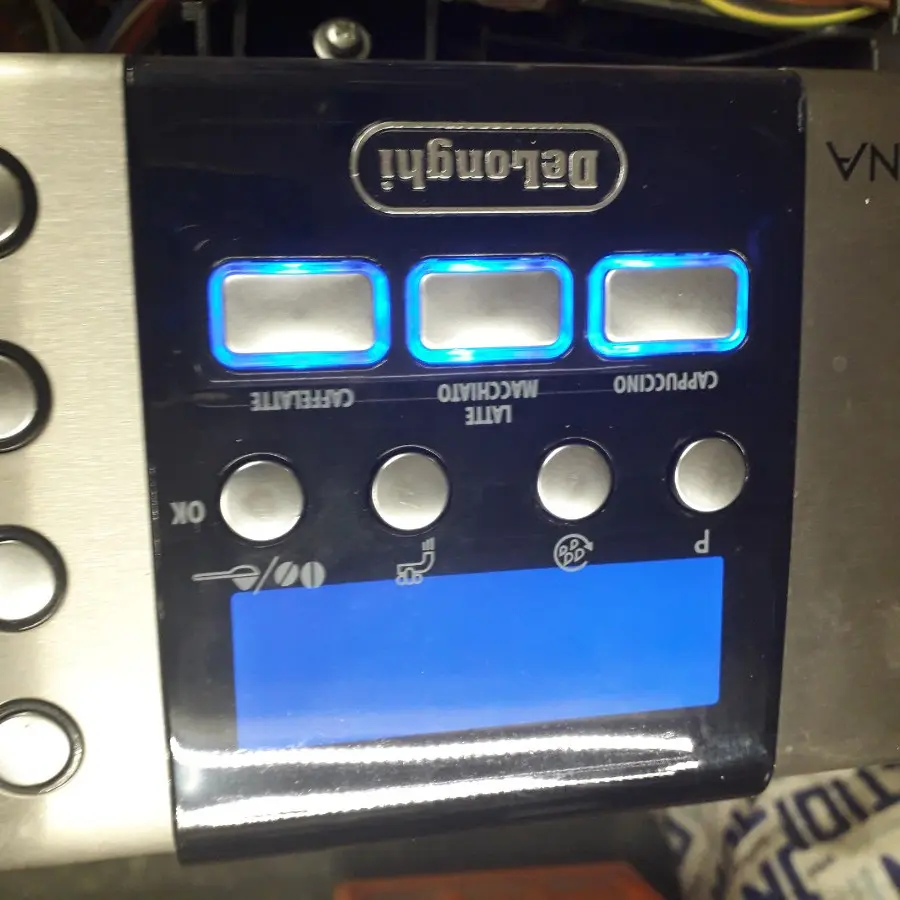

    was kann es noch sein das sich der Automat nicht Einschalten lässt nachdem ich die Steuerplatine, Hall Snsor und die Rettplatiene Gewechselt habe.Sie Leuchtet aber lässt sich nicht Einschalten.
    Vielen Dank im Vorraus Gruß Cöbes

    Falsche Steuerplatine erwischt ???

    Hallo Steuerplatine ist die gleiche zumindest an den nummern erkenbar

    Die Software passt nicht. Kann mit PicKit neu geflasht werden, oder andere Platine besorgen, die passt

    Ein hallo an die, die Glauben Ahnung zu haben von Kaffeeautomaten hier die Fertigstellung meinerPrimadonnaesam 6600.
    Nachdem ich die Steuerplatine,Redplatine und Hallsensor getauscht habe,habe ich mal den Antrieb( Motor) Gewechselt und siehe da sie leuft wieder.Aber jetzt kommt es,habe die alten Teile nochmals wieder Verbaut und sie leuft immer noch ohne Probleme und Kaffee schmeckt wieder sehr gut.Manchmal ist es Besser seinem Bauchgefühl zu folgen als im Forum denen zu Folgen die Glauben Ahnung davon zu haben Motor 56€ Steuerplatine 89,95€Hallsensor 6,95€ Redplatine 8,45€ plus jeweils Versand in höhe von 4,95€ 120,35€ in Sand gesetzt.
