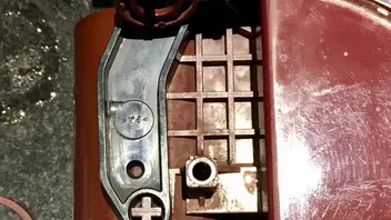

    Hast Du mal probiert, ob der Duchgang in dem viereckigen Zapfen in die Brühkammer durchgängig ist?
    Dort, wo Du gerade das Drehgelenk abmontiert hast.
    Ist denn das runde Teil vom Drehgelenk, am Ende des Schlauches, durchgängig?

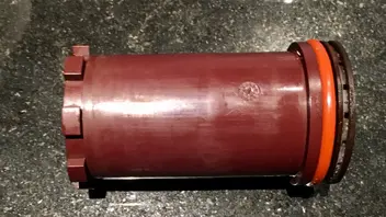

    Eigentlich würde ich ja gerne mal ein Foto vom ausgebauten unteren Brühkolben sehen.
    Warum? Es wäre nicht das erste Mal, dass jemand den Dichtungsring am unteren Brühkolben um die Rille mit den Zuflußlöchern gelegt hätte...
  • sc-6000
    61
    519
    • November 17, 2021 at 2:49 PM
    stimmt, das hat sogar mal der Vetragsparter der WMF in Nue geschafft bei dem vor vielen Jahren mein Schätzchen zum Service mal war.....
  • Cafesito1
    12
    • November 17, 2021 at 5:28 PM
    hallo Zusammen,
    besten Dank für Eure Rückmeldung.
    Duchgangsloch ist frei. Habe durchgepustet aber auch mit einem Zahnstocher durchgehen können.
    Diesen Durchgang auch mit einem Tuch ( in Kaffefettlöser-Lotion getränkt) gesäubert.
    Auch das Drehgelenk selbst ist frei.

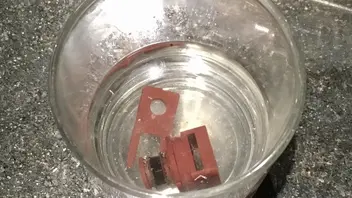

    unteren Kolben habe ich abfotografiert :1f609: . Dichtungsring ist hoffentlich richtig gesetzt.
    ich habe nun einen neuen Unteren Kolben bestellt, in der Hoffnung, dass es wirklich nur eine Verstopfung ist.
