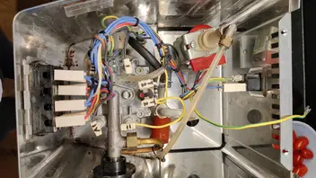

    Hallo Forum,
    Ich besitze und betreibe seit einigen Jahren eine Gaggia Classic Coffee (mit MV).
    Seit der letzten Reinigung der Dusche (also nur der äußere Teil von Brühkopf über Dichtung bis zur Dusche) wirft die Maschine beim Einschalten die (Haupt?) Sicherung raus – also komplett Strom aus im ganzen Haus.
    Woran kann das liegen? Hat jemand schon einmal etwas ähnliches erlebt?
    Hinweis:
    Ich habe davon gelesen dass der Kessel bzw die Heizspirale aussen bzw oben an den Kontakten nass werden kann, was zu einem Erdschluss führt, jedoch ist bei mir alles trocken. Ich hab den innenraum der Maschine auch schon mit einem Föhn warm ausgeblasen und darüber hinaus steht sie jetzt schon seit 3 Wochen auf der Heizung. Ist also Furz trocken.
    Danke euch!
