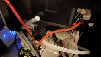

    Hallo habe folgendes Problem mit meiner Siemens EQ9 S300 mit der Fehlermeldung Wasser ohne Kohlensäure oder Filter entfernen.Milch wird auch nicht mehr angesaugt.
    The content cannot be displayed because it is no longer available.
    Habe schon eine Nagelneue Brühgruppe gekauft und ein neues Keramikventil verbaut leider beides ohne Erfolg.
    Ich finde den Fehler einfach nicht jetzt habe ich ein weißen Kasten in der Maschine gefunden wo man ringsrum Kalk sieht jemand eine Idee wofür der ist?Oder sonst eine Idee die mir bei der Fehleranalyse helfen könnte?
    Vielen Dank schon im voraus

    Versucht die Maschine beim Einschalten zu spülen, aus den Ausläufen kommt nichts und das gepumpte Wasser landet in der Tropfschale, danach kommt die Meldung?

    Also Spülen beim einschalten geht ganz normal auch ab und zu der Kaffeebezug.Die Milch wird gar nicht mehr angesaugt und gestern beim ausschalten kam die Meldung beim Spülen.Mich wundert warum dieser weiße Kasten auf dem Bild ringsrum mit Kalk voll ist :1f641:

    Dann erstmal Entkalken, mit Entkalker auf Amidosulfonbasis, wenn keine Bessereung Flowmeter tauschen.

    ich möchte mich zuerst mal bedanken, für all die guten Informationen zu diesem Thema.
    Ich habe den Flowmeter mittels Servicemenü überprüft, dieser hatte aber funktioniert.
    Außerdem hatte ich mehrfach das Reinigungs- und Entkalkungsprogramm durchlaufen lassen, leider ohne Erfolg.
    Nachdem ich im Forum gelesen hatte, dass der Dampfweg des Keramikventils sich zusetzt, dachte ich dass das wohl die wahrscheinlichste Ursache ist, aber beim
    Also habe ich den Wasserbehälter mit warmem Wasser gefüllt und mit Entkalker auf Amidosulfonsäure (Edeka) vermischt (Bitte nicht mit Zitronensäure machen, da Zitronensäure wohl bei hohen Temperaturen das ganze noch schlimmer macht).
    Stimmt!
    Der 8. Spülvorgang ist dann tatsächlich durchgelaufen!
    Danach habe ich das ganze noch 7 mal wiederholt,
    Grüße!
    Display More
    du hättest dir viel Arbeit ersparen können: da gibt es spezielle Milchsystemreiniger (blaue Lsg), entsprechend verdünnen und ENTKALKEN. Da wird das Milchverstopfte Keramikventil gesäubert, kann man aber zerlegen und nach YT Videos reinigen. Nochmal "Entkalken" mit purem Wasser, fertig.
    Hoffe, konnte helfen.
    PS: Ich hatte bei meiner immer Wasser unter der Maschine, vor allem viel nach MilchSchäumen und Entkalken. Okay kann man mit tägl. Lappenwechsel damit keben. Nun, dachte ich: Lass sie einmal nach 8 j. wieder fachmännisch revidieren: Wird nicht mehr gemacht, da Riss im Grhäuse. Lasse mir wieder zurückschicken und werde berichten....
    @TE Oliver07 Der weisse Kasten ist der Expansionsbehälter und nichts mit dem Problem zu tun....
