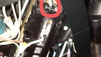

    Hallo zusammen, ich hoffe, ihr könnt mir helfen.
    Am Eingang des Dampferhitzers kommt Wasser raus, dauert etwas, aber da ist die Undichtigkeit. Habe jetzt die Dichtung gewechselt und hoffentlich fir richtige Grösse genommen. Bestellt habe ich ein Kit, darin sind u.a. 14 Stk Dichtungen für Druckschläuche. Keine Besserung. Der Druckschlauch hat etwas Spiel. Normal? Hatte den Dampferhitzer gleich mitbestellt, weil ich dachte, dass der ggf verkalkt wäre. Eingebaut, keine Veränderung. Jetzt könnte es m.E. am Druckschlauch liegen, wie gesagt da ist etwas Spiel oder hinter dem Dampferhitzer ist zu viel Druck. Könnte es auch am Solenoidventil liegen?
    Update: Habe den alten Dampferhitzer wieder eingebaut. Es kannsein, dass ich die beidenGummistopfen vertauscht habe, denn jetzt drückt das Wasser unten raus. Wenn dem so ist, wäre wohl dieser Gummistopfen das Problem. Gibt es den als Ersatzteil? Der Dampferhitzer kommt ohne.
    Gruß, Jo
    Danke für Hilfe
    Danke für Hilfe

    • December 22, 2021 at 11:41 AM
    Ist Dampferhitzer 'offen', nicht verstopft dicht mit Kalk? Schläuche abstecken an beide Seiten und durch pusten, dann weißt du es.

    • December 28, 2021 at 10:09 PM
    Hallo Roland, ja ist frei, kann man durchgucken. Habe jetzt das Gummi Verbindungsstück am Dampferhitzer gewechselt und siege da, das war der Übeltäter.
