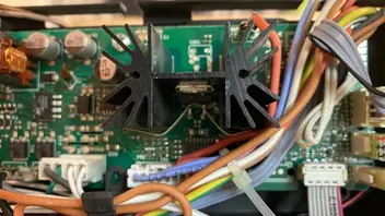

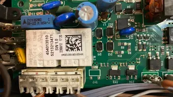

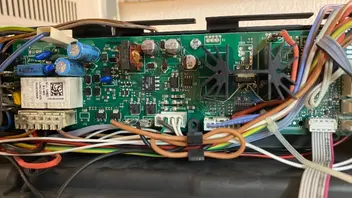

    Hallo
    Bei der Delonghi ESAM 04.320 ist die Platine defekt. Bekommt Strom aber ohne Funktion.
    Ist die Platine 5213213471 verbaut, nun meine Frage!
    Habe eine Neue Platine mit der Teilenummer:
    5213211901 zuhause.
    Passt normalerweise, aber leider sind da andere Anschlüsse.
    Kann ich das irgendwie umbauen oder gibt es eine Möglichkeit die defekte Platine zu reparieren?
    Danke im Voraus für eure Hilfe.
    Und ein schönes neues Jahr an euch allen!

    Oder kann mir jemand sagen welcher Widerstand oder Triac defekt sein könnte?
    R126 finde ich nicht und VR1 hat Widerstand?

    "Oder kann mir jemand sagen welcher Widerstand oder Triac defekt sein könnte?"
    Wie äußert sich denn der Fehler?
    Dann kann man auch sagen, welches Bauteil defekt sein könnte.
    Hilfreich wäre auch ein Foto von der Platine.

    • January 12, 2022 at 9:49 AM
    Die Delonghi lässt sich nicht mehr einschalten.
    Leistungsplatine bekommt ganz normal Strom und mit abstecken von Hallsensor hat auch nicht funktioniert.
    Habe es mit einem einanderen Displays versucht, leider auch nicht gebracht.

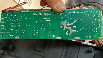

  • Pusche
    214
    2,159
    • January 12, 2022 at 10:27 AM
    Hilfe:ESAM 5600 lässt sich nicht mehr einschalten
    Servas :1f609: L1 is ja geplatzt oder?
    L1 mal überbrücken um zu testen: löte einen Draht zwischen beide Anschlusspunkte von L1 an Hinterseite der Platine.
    Dann den Netzstecker einstecken von der Maschine: fangt dann der
    Initialisierungsfahrt an (Motor bewegt Bruegruppe auf und nieder).
    Noch ein paar Sekunden noch nichts? Dann gleich Netzstecker wieder ziehen, dann muss mehr los sein als nur L1 durchgebrannt.
    Bewegt den Motor? Dann nur L1 tauschen und hoffen das die Maschine wieder gut ist

    Quote from lade36
    Platine mit andere Nummer wird nicht funktionieren weil andere Software drauf ist.
    Ja, reparieren ist immer moeglich :)
    Aber als du keine elektrotechnische-Reparatur-Erfahrung hast ist es besser die defekte Platine nach Hamburg zu schicken oder eine neue Platine zu kaufen.

    • January 12, 2022 at 9:54 PM
    Die andere Platine würde passen, da Display der Gleiche ist.
    Wie schon geschrieben zahlt es sich nicht aus die Platine nach Hamburg zu senden bzw. Kaufen.
    Würde es trotzdem selbst versuchen, auch wenn ich keine Erfahrung darin habe.
    Mehr kaputt machen geht eh nicht mehr.
    Hatte aber bevor ich angefangen habe Delonghi zu reparieren auch nicht.
