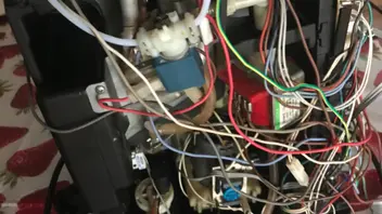

  • Toellner
    3
    • February 13, 2022 at 5:28 PM
    Hallo, welche Bezeichnung hat die Platine? Hersteller ist Procond? Laut Google sitzen diese Platinen auch in Trocknern u.ä.
    Leider bekomme ich auch keine Auskunft zu Platinen.
    Aber an der Platine meiner Magnifica 3200 ist ein USB-Steckfeld, über das wohl eine andere oder neue Firmware aufgespielt werden kann.

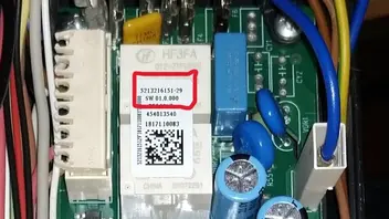

    • February 15, 2022 at 11:05 AM
    • #14
    Auf den Relais der Steuerplatine ist normalerweise ein Aufkleber drauf, wo das steht.
    Beispiel:

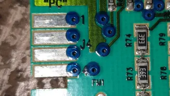

    Hier Fotos von der Seriennummer der verbauten Platine und der Belegung sowie Seriennummer einer anderen Platine, die warscheinich von der 5500 ist.

    Laut Delonghi Code sollten beide für die 6600 sein, es kann aber sein dass eine davon nicht mit der Bedienplatine kompatibel ist...
    Hast du auch mal vom Antriebsmotor den Widerstand gemessen?
    Edited once, last by Pusche (February 15, 2022 at 2:59 PM).
