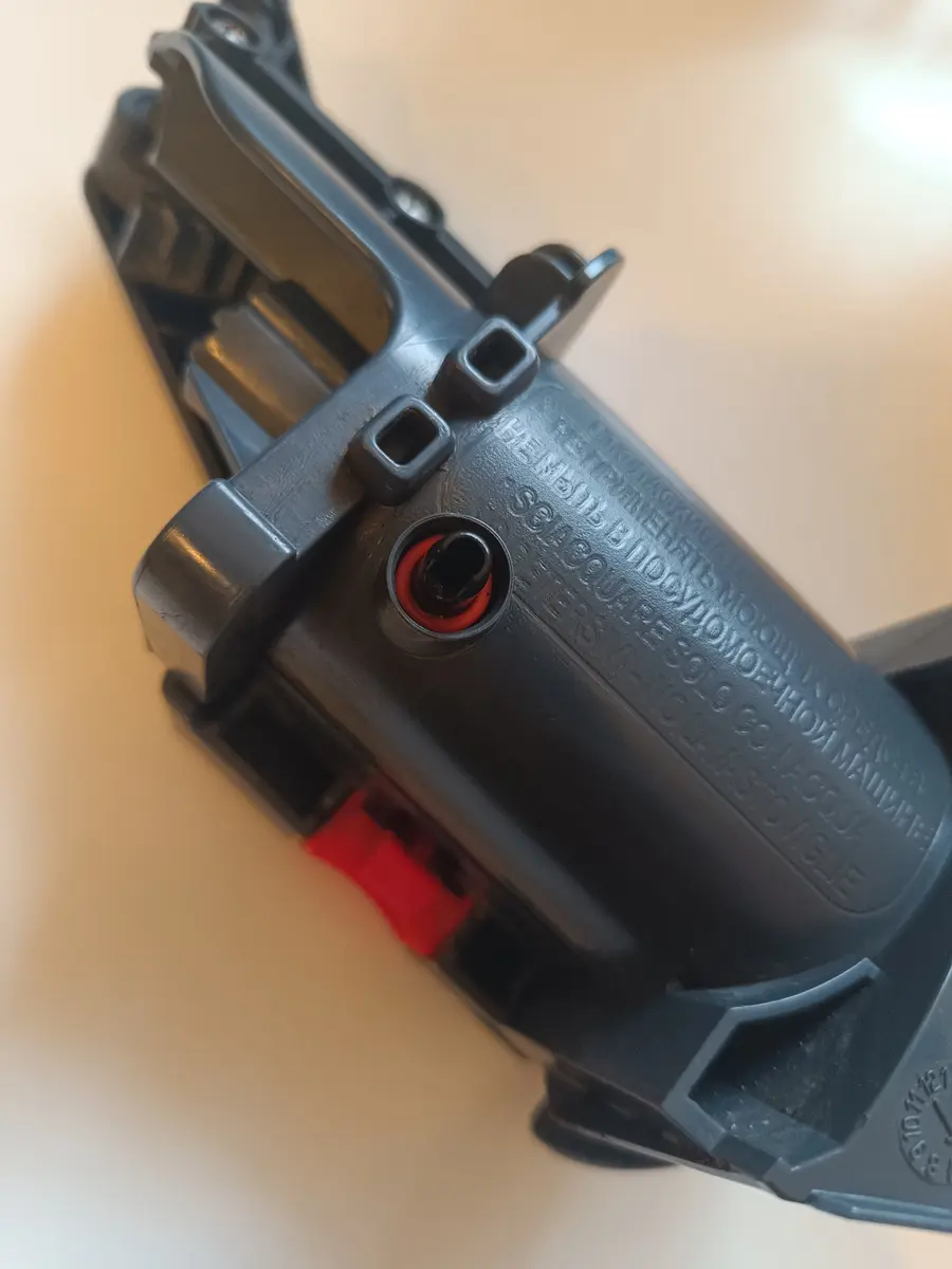

Wenn Du die Dichtung ansiehst beim Ausbau , ist leicht zu erkennen, dass es eine ganz normale Dichtung für Siliconschlauchverbindungen ist.
heihof1
heihof1
Danke - ich schau's mir mal an ![]()
ich hoffe mal, beide meinen hier die gleiche Dichtung!?
Die schwarze Dichtung zwischen dem Schlitten (Halterung der entnehmbaren Brüheinheit) unter Brüheinheit gibt es nicht einzeln zu kaufen.
Wenn diese undicht ist, dann muss der komplette Schlitten ersetzt werden.
Grüße TeKa
Wenn diese undicht ist, dann muss der komplette Schlitten ersetzt werden.Grüße TeKa
Die Dichtung gibt es doch:
Oh, habe ich auch noch nicht einzeln gesehen. Danke.
Nichts zu danken.
Hilft vielleicht einigen hier weiter, ohne sich den ganzen Schlitten bestellen zu müssen.
Nicht die schlechteste Idee.
