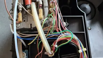

    ich habe auch eine De` Longhi ESAM 6700.EX1, da hätte ich mal eine Frage: Der Thermoblock im oberen Bereich, ist das normal das der nur vom Boiler die obere Heizungspuhle angeschlossen ist? weil der bei mir nicht der richtig gute Milchschaum macht.
    Lg, JKS

    Der obere Thermoblock hat 2 Heizspiralen und einen Anschluss, der an die 2. Heizspirale abzweigt.
    Die hintere Dampfheizung hat eine Heizspirale.
    Gruß Peter :)

    mir ist das klar, aber warum hat diese Maschine nur die obere Heizspirale angeschlossen und die untere nicht? Die Frage ist: Kann ich die untere auch anschließen?

    hier ein Foto von der Maschine so ist es Original?

    Wenn ich das richtig sehe, wird bei der Maschine der Thermoblock oben nur für die Beheizung der Tassenabstellfläche genutzt.
    Man sieht da ja auch nicht wirklich einen Schlauch angeschlossen.

    Ich habe jetzt das Foto gesehen.
    Den Typ TB kenne ich so nicht.
    Normalerweise gehen von den beiden Steckern noch einmal 2 Kabel an die 2. Heizspirale.
    Gruß Peter :)

    Hallo Peter, ist in der esam 5400 genau so gelöst. Da gibt es für alles den runden Durchlauferhitzer, den man auf dem einen Bild auch sehen kann, und der Thermoblock ist nur für den tassenwärmer.
