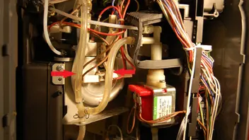

    Quote from Pusche
    Kontrollier mal ob das Wasser beim Kaffeebezug beim Überdruckschlauch vom 3 Wege Ventil hinter der Dampfheizung (hast du das getauscht)? rauskommt...
    Im Bild der linke Schlauch
      • 425.57 kB
      • 1,353 × 900
