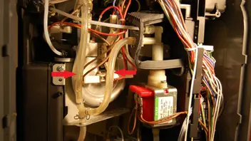

    Quote from Peter55
    Die Rückwand ablassen und schauen ob bei Kaffeebezug Wasser durch den Überdruckschlauch läuft.
    Unten im Bild gekennzeichnet

    Quote from Stefan
    Hallo zusammen, vielen Dank für die Tipps. Der schwarze Schlauch unten ist o.k. Da geht das Wasser durch. Aber bei dem Schlauch auf der linken Seite läuft etwas Wasser durch wenn der Kaffe zubereitet wird. Ich habe da mal ein Bild dazu gemacht.
    Ist da ggf. woanders was verstopft, oder was kann ich da machen ?

    ejale hat Recht. Da ist das hintere Magnetventil def, auswechseln
