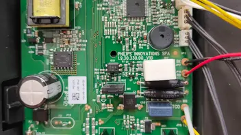

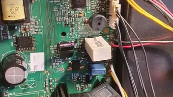

    Hallo Zusammen, ich habe eine EP3246/70, hier blinkten zuerst die 3 Warnlampen. Habe dann den "Reset" versucht, ohne Erfolg, dann kurz am Mahlwerk gedreht. Dann kam wieder eine Tasse, kurz danach war alles komplett aus, hinten rechts war es sehr warm.
    Habe jetzt nachgeschaut, denke die Platine ist defekt. Ich hänge einmal Bilder mit ran. Vielleicht hat ja jemand einen Vorschlag.
    Grüße Klaus und Danke im voraus

    Im 2.Bild sieht man im Mikroprozessor ein Loch, der ist hin.

    Sie ersetzen den Mikrocontroller, überschreiben den Flash des neuen und alles ist in Ordnung.

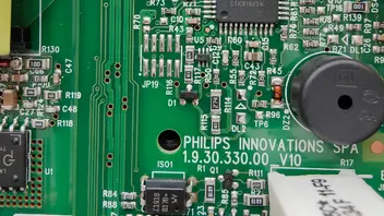

    Hallo zusammen
    neben Opto Koppler Rechts Q1 und U7 und R85 was für SMD sind die??
    vielen Dank
