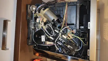

    Unsere ECAM 656.55 lässt sich nicht mehr normal entkalken oder für Teewasser nutzen, da bei diesen Vorgängen unregelmäßig irgendwann der FI fällt.
    Ich hatte die Maschine bereits einmal zerlegt und die einzelnen Adern auf Beschädigungen kontrolliert. Dazu noch die Kabelschuhe zusätzlich isoliert um zufällige Berührungen ausschließen zu können.
    Mit dem Messgerät konnte ich keine Verbindung zwischen Erde und Gehäuse messen.
    Danach ging es eine Zeit lang, jetzt ist das Problem zurückgekehrt. Beim normalen Kaffee Zubereiten und auch beim Ein- bzw. Ausschalten passiert es nie.
    Die Heißwasser Düse für Tee ist also der Verursacher. Welche Bauteile sind dafür separat vorhanden? Nur eine eigene Heizung oder auch eine eigene Pumpe? Irgendwo dort muss, evtl. durch Dampf, ein Schluss zum Gehäuse entstehen.
    Habt ihr Ratschläge zum weiteren Eingrenzen des Problems?

    Hy , wahrscheinlich ist die Schlauchverbindung die oben in die Dampfheizung geht undicht ....

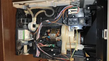

    • November 22, 2022 at 5:57 PM
    Wo in etwa müsste ich suchen?

    Am ersten Bild siehts so aus als ob das Blech unter der Dampfheizung rostig ist ...

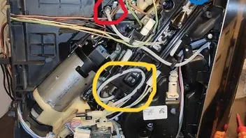

    Häufigste Ursache ist das schwarze Anschlussstück oben an der Dampfheizung.
    Dieses verschleißt und muß erneuert werden. Kostet auch nicht viel.
    https://www.juraprofi.de/DeLonghi-Ersat…zer::15542.html
    Hier sitzt das (blauer Kreis):
    Montage ist etwas frickelig, aber geht. Am besten die Druckschlauchdichtung oben auch sofort erneuern.
    Wichtig ist, das dieses Cremeweiße Kunststoffteil, das von hinten auf das gestülpte Ende des Metallrohres der Dampfheizung und das schwarze Anschlussstück geschoben wird, wieder richtig sitzt. Dieses Teil verhindert, dass das schwarze Teil bei Druck herausgedrückt wird.

    • November 23, 2022 at 7:59 PM
    Was du bestellen musst, habe ich verlinkt. Dazu noch ein paar Druckschlauchdichtungen und eine kleine Tube Silikonfett (braucht man eh immer).
    Demontage ist nicht so schwer. Gehäuse hast du ja schon offen, das ist eigentlich das schlimmste bei den Maschinen.
    Roter Kreis: Hochdruckschlauch lösen, aus den Halteklammern der Abdeckung an der Dampfheizung rausnehmen, Schlauch nach rechts legen.
    Gelber Kreis: Schlauch aus den Klammern der Abdeckung der Dampfheizung nehmen.
    Blauer Kreis: Hochdruckschlauch lösen.
    Schwarze Abdeckung der Dampfheizung lösen (wie im anderen Beitrag von mir beschrieben)
    Dampfheizung oben nach vorne ziehen, den schwarzen Anschlussnippel herausziehen, eventuell drehen dabei, wenn schwergängig
    Neuen Nippel am unteren Ende mit etwas Silikonfett einschmieren und bis zum Anschlag in die Dampfheizung schieben.
    Alles wieder montieren. Fertig.

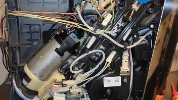

    Vielen Dank für die sehr gute Hilfe. Hat bei mir hervorragend geklappt.
    Eine Dichtung und einen Anschlussnippel getauscht, fertig. Die Werkstatt wollte 200-250€ dafür inkl. neuer Dampfheizung…
    Quote from Heini-22
