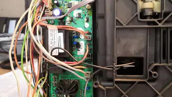

    nach dem ich den KVA auseinander genommen habe und gereinigt habe, da meine Pumpe schlapp gemacht hat und ich die ausgetauscht habe.
    Nach den ich wieder alles zusammen gebaut habe und einen Test-Mode gemacht habe stelle ich fest das das Solenoidventil-EV1 (am Dammferzeuger) sich nicht ansteuern lässt. Wenn ich 230V mit zwei Messstrippen direkt anlege hört man ein lautes klacken und man kann auch durchpusten.
    Fehler: Wenn ich nur Heißwasser mach hört man nur ganz leise die Pumpe (Pumpe ist neu) aber Spülen und Kaffee geht ganz normal.
    Workaround: wenn ich Heißwasser mach und am Solenoidventil-EV1 direkt mit zwei Messstellen 230V anlege kommt Heißes Wasse
    Ich vermute das die "Leistungsplatine" defekt ist, was mein Ihr.....
    Gruß Karsten

    Auf der Hauptplatine gibt es 2 Triacs, TY1 und TY2, einer für den TB und der andere für die Dampfheizung.
    Vielleicht defekt.

    Peter, es geht ums EV1. Da spielt weder der TY1 noch der TY2 eine Rolle.
    ole31228 poste mal den Cod Delonghi der Leitungsplatine

    habe mal 2 Foto von der Leitungsplatine im Anhang....
    Da kann man schön sehen das der TY6 defekt ist, leider kann ich nicht mehr leiden was das ist. Ich vermute mal der selbe wie TY5?

    Ich kenne jetzt nur die Unterlagen einer ESAM 6700, sollte aber sehr ähnlich sein.
    Und da sind TY 6 und TY 8 für die Magnetventile zuständig.
    Und TY6 sieht auf deinem 2. Foto ja definitiv defekt aus, ist geplatzt.
    Typ sollte ein ACS 108-6S sein.

    Okay, ich werde mal den ACS 108-6S bestellen und einlöten. Ich hoffe das es nicht noch mehr ist....
    Danke und ich werde berichten wenn ich den TY6 verbaut habe.

    So, habe heute den TY6 eingelötet. Nun wird das Solenoidventil-EV1 wieder angesteuert.
    Danke !!!! ;)
