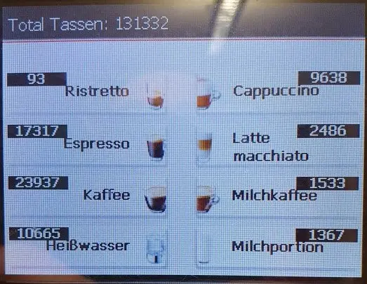

    ich habe im Büro eine GIGA X3 Baujahr 2014 stehen, die ich mit ca. 131.000 Bezügen gebraucht
    von einem Jura-Händler gekauft habe - da war das Mahlwerk nicht mehr so gut, der Wärmetauscher
    undicht, der Anschlußwinkel für die Brüheinheit defekt und der Rotary oben hat nur noch sehr schlecht
    reagiert.
    Das Mahlwerk habe ich gegen eine gebrauchtes aus Ebay getauscht, den Wärmetauscher ebenfalls.
    Einen neuen Anschlußwinkel und einen neuen Rotary eingelötet. Materialkosten zusammen ca. 100€.
    Hatte das Gerät noch zwecks Softwareüberprüfung beim Jura-Gastro-Händler. Auf dem Service
    Ausdruck war keine Reparatur seit Inbetriebnahme hinterlegt - die ganzen Teile darin
    haben auch das "passende Alter" gehabt. Also kann/muss ich davon ausgehen, dass das Gerät
    solange ohne Ausfall funktioniert hat.
    BS
