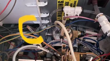

    Hallo!
    Kann mir bitte jemand sagen, welche Funktion diese Leitung an dem Boiler der WMF 1000 hat?
    Ich habe beim Wechsel des NTC gesehen, dass in dieser einige Bröckchen Kalk hängen.
    Eine Reinigung oder Entkalkung spült diese aber nicht durch.
    Danke

    Das ist die Leitung, durch die im Notfall Überdruck aus dem Boiler durch das Überdruckventil in den Tresterbehälter abgeleitet wird. Für die Getränkeproduktion ist die Leitung ohne Bedeutung.

    Ok, danke
