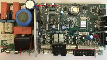

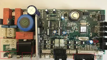

    • January 12, 2023 at 5:00 PM
    Ein Versuch mit der "Minimalverkabelung" auf der Platine hat mich auch nicht weitergebracht (seíhe Bild -rote Kasten. Ps.: Das Bild der Platine ist aus dem Forum, nicht meine)
    Während On/Off-Tastendruck leises brummen des Trafo.
    Ansonst zeigt die Maschine keine Reaktion.
    Nichtmal ein kurzes aufhellen des Displays - nichts.

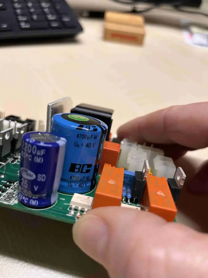

  • dielez
    49
    • January 12, 2023 at 6:57 PM
    Man könnte meinen, dass der fette C28 (4700uF) tatsächlich ein kleines Bäuchlein.
    Habe leider keinen anderen zum Vergleich.
    Was meint Ihr?
  • Heinz Rindfleisch
    Service-Sklave
    252
    4,862
    • January 12, 2023 at 6:59 PM
    das sieht jedenfalls nicht normal aus.
