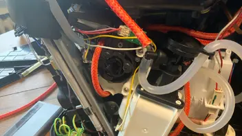

    • February 26, 2023 at 1:12 PM
    Ich habe in der Zwischenzeit mal nachgeschaut und eine übelst verkalkte Wasserpumpe, falls sie das ist, entdeckt. Also entkaklt wurde die Maschine regelmäßig, aber an scheinbar undichten Stellen ist der Kalk sehr präsent --> siehe Bilder

    • March 1, 2023 at 6:02 PM
    Hallo nochmal,
    Da sich die Pumpe völlig normal anhört, und sie auch sonst macht was sie soll,
    habe ich mal getestet, wo das Wasser her kommt. Die Quelle ist der Schlauch Keramikventil ---> Expansionskammer (BIld1/5 heller Schlauch oben). Also kurzer Hand das Keramikventil ausgebaut, zerlegt und wieder zusammengebaut, aber es sieht innen wie aussen völlig unauffällig aus, Kein "Schmutz, keine Verkalkung. Die Pummpe war somit zwangläufig raus. Alles wieder zsammengebaut und getestet. Es tropft im eingeschalteten sowie abgeschalteten Zustand im Sekundentakt in die Auffangschale.

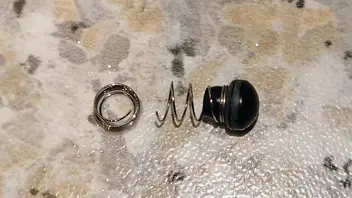

    • March 6, 2023 at 6:10 PM
    • #14
    Ich bin mir nun recht sicher den Fehler gefunden zu haben:
    Swolle hat Recht gehabt, wobei das eigentliche Problem fast kein Cent Wert ist.
    Wenn man den Dämpfer oben von der Pumpe vorsichtig abschraubt, kommt im "Hals" der Pumpe eine art Kunststoffkäfig mit Feder drinn (Bild3) zum Vorschein, an dessen anderem Ende ein Gummipfropfen sitzt, was als Ganzes die Funktion eines Rückschlagventils hat. Diese Feder war gebrochen (Bild2), womit das Ventil seine Arbeit nicht mehr verrichten konnte. Mit der Folge, dass das Wasser aus dem Tank Tropfen für Tropfen in die Auffangschale ausläuft.
    Nun warte ich noch auf einen neuen Dämpfer, da beim Alten leider das Gewinde abgdreht ist.
    Es folgt noch das Ergebnis ;)

    • March 11, 2023 at 12:04 PM
    • #15
    So, nun ist der Dämpfer angekommen, und wie fast zu erwarten war... alles wieder dicht !!!
    Also in meinem Fall war es diese winzige Feder, die ein ständiges Auslaufen verursacht hat.
    Danke für die Unterstützung.
    Tom
