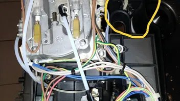

    Der Microschalter wird durch eine Lasche an der Tür betätigt, nicht durch die Schale. Ich würde den wechseln. Dafür musst du das Gehäuse entfernen incl. der oberen Abdeckung. An den Schalter kommt man nur von oben.
    Ansicht von oben, gelber Kreis, da sitzt der Microschalter. (Nicht wurndern, deine Maschine sieht etwas anders aus, aber der Schlater ist ca. an der gleichen Stelle)
    Roter Kreis oben links neben dem Brühkolben (leider etwas dünn geworden), da geht die Lasche von der Tür rein und betätigt den Schalter. Vielleicht ist ja an der Lasche vorne was abgebrochen.
    Und auch Beitrag 15 hier im Thread von mir beachten.
