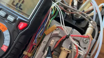

    Vor einigen Tagen stellte sie dann komplett den Dienst ein. Um herauszufinden was los war, investierte ich dann endlich das Geld in die neue Bedieneinheit. Wie bereits in anderen Beiträgen beschrieben, zeigt die Maschine nun eine sehr lange Aufheizphase an, welche letztendlich in der allgemeinen Störung endet. Über den Test Modus konnte ich die meisten Komponenten überprüfen. Dabei stellte sich aber heraus, dass der Thermoblock kalt blieb. Die anderen Komponenten scheinen intakt zu sein.

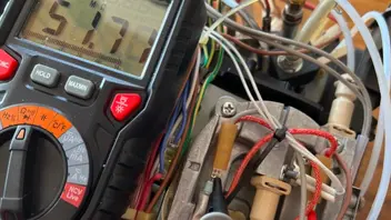

    Als nächstes habe ich anhand der Anleitung aus diesen Forum die Widerstände etc. durchgemessen. Insgesamt bewegt sich hier alles ungefähr in den in der Anleitungen angegebenen Bereichen, außer beim Thermoblock. Hier wird bei angeschlossenen Leitungen ein Widerstand von 51 Ohm angezeigt. Wenn ich nun die Leitungen abklemme, zeigt das Multimeter 0L an. Messe ich an den falschen Stellen oder sagt dieses Ergebnis etwas über die Funktionstüchtigkeit des Thermoblocks aus? (siehe Fotos 1 und 2)
    Dann ist eine Heizschleife defekt: du brauchst ein neues Thermoblock.
    Normalerweise misst man dann ungefaehr 80 Ohm mit angeklemmte Leitungen, und nicht 51 Ohm wie du... Aber ich hatte exakt das gleiche vorige Woche bei einer Maschine, ich verstehe es noch immer nicht genau. Aber nach tauschen von Thermoblock funktioniert hier alles wieder ok.

    Hallo Roland, wenn ich genau schaue, dann sind es 51 MOhm, warum auch immer.

    Ah, 51 MOhm! Also beide Schleifen defekt dann.

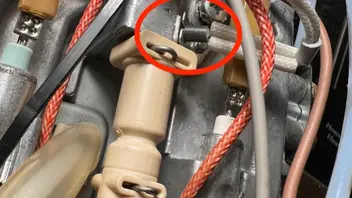

    Wo muss denn überall Wärmeleitpaste drauf? Sicherlich hier am Thermoblock:
    und hier an der Dampfheizung:
    Richtig?
    Muss hier auch noch Wärmeleitpaste drauf?
    Dazu habe ich in den Anleitungen nicht wirklich was gefunden.
    Danke.
  • Thomas II.
    189
    940
    • March 26, 2023 at 9:27 PM
    Quote from Steven Malediven
    Nein, hier nicht. Das sind Thermosicherungen. Die bitte NICHT einschmieren... :1f609:
