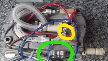

    Hat schon mal jemand die Temperatur erfolgreich erhöhen können?
    Im Menü gibt es ja nur die Möglichkeit mittel und hoch, jedoch sind mir gerade die Milchgetränke einfach zu kalt, da die Milch ja meist aus dem Kühlschrank kommt.
    Die Frage ist also:
    - ob man die Temperatursensoren an einer anderen Stelle befestigen kann
    - ob man die Software ändern kann
    - ob es versteckte Einstellmöglichkeiten gibt
    - ob man Widerstände oder andere Sensoren nutzen kann
  • Stefan
    Moderator
    919
    20,230
    • March 30, 2023 at 7:35 AM
    Der Temperatursensor sitzt am Thermoblockausgang, den kannst in die Halterung der Temperatursicherungen am Eingang montieren, das bringt ein bisschen was

  • grashopper
    58
    • March 30, 2023 at 8:46 PM
    Danke erstmal für die schnellen Antworten :1f642: !
    @Stefan
    von gelb irgendwo nach grün?
    @hallo_spencer
    das heißt eines der blauen Kabel trennen und dort 1,5 K Ohm einlöten?
    @Heini-22
    ich meinte dass alle Getränke mit Milch wie z.B. Latte oder Cappu trinkwarm bis lauwarm sind, bei nur Kaffeebezug ist der Kaffee ok. Deswegen dachte ich an eine Lösung wo bei Kaffee die Temperatur bleibt und bei den anderen Getränken der Kaffee heißer wird, da die kalte Milch aus dem Kühlschrank ja nicht wirklich heiß, sondern mit dem heißen Wasserdampf höchstens warm wird.

    Quote from grashopper
    @hallo_spencer
    Stimmt. Ich glaube ich habe das zu ersten Mal im Forum beschrieben ;)
    @Stefan
    Stimmt, diesen Trick habe ich von @Stefan gelernt :)

  • grashopper
    58
    • March 31, 2023 at 3:14 PM
    • #14
    Wie beim ersten Bild zu sehen ist es wohl vorgesehen, da sich dort schon eine Aussparung für den NTC befindet.
    Ich werde erstmal einen neuen Thermoblock ordern und den NTC versetzen.

  • Thomas II.
    189
    940
    • March 31, 2023 at 6:19 PM
    • #16
    Nun ja.....
    Quote from K-Maschinist
    Wärme Milch vor und pfusche nicht an der Maschine rum.
    Ich glaube, daß er den zusätzlichen Widerstand in der NTC-Leitung meinte.... :1f607:
    Das "umsetzten" des NTC´s ist ja eigentlich kein Eingriff in die Technik / Elektronik.
    Hat da jemand Erfahrungen gemacht und kann mir sagen welche Aussage denn nun richtig ist?
    Ich habe "nur" eine ESAM 6600. Musste meinen T-Block wegen Undichtigkeiten ersetzen.
    Für die 6600´er gibt´s diesen nur noch kpl. mit Brühkolben. Für die EX-Serie gibt es den Block noch einzeln, welchen ich in meiner Machine
    ohne Probleme eingebaut habe. Den NTC habe ich auch umgesetzt und konnte die Temp.-Vorwahl von "Hoch" auf "Mittel" ändern.
    Ist mein perönliches Empfinden. Kann bei Dir auch anders sein.
