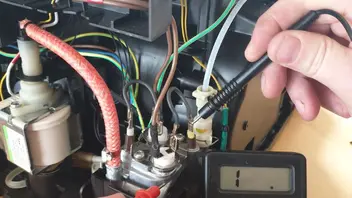

    Ich habe mit meinen rudimentären Elektronikkentnissen die Komponenten durchgemessen: Alle relevanten Kabel zu den Komponenten Wärmeblock, Motor, Mahlwerk, etc. haben Durchgang. Die beiden Thermostate (EV23 190) zeigen auf dem Multimeter auf der Position „200 Ω“ den Wert 00.8 - 00.7, gemessen bei Raumtemperatur.
    [/size]
    • [size=10]Wie kann ich einen Defekt ausschliessen? Wärmeleitpaste ist ausreichend und in guter Konsistenz drauf.
      [/size]
    • [size=10]Dienen die Thermostate nur wärmeregulierend oder auch als Thermosicherung mit endgültigem Defekt bei Überhitzung? Wo ist sonst noch eine Thermosicherung verbaut? Ich konnte bisher keine entdecken.
      [/size]
    • [size=10]Wie kann ich den Heizblock durchmessen? Wo muss ich die Prüfspitzen anlegen? Von Stecker der braunen Leitung bsi zur Erdung konnte ich lediglich unendlichen Widerstand messen.
      [/size]

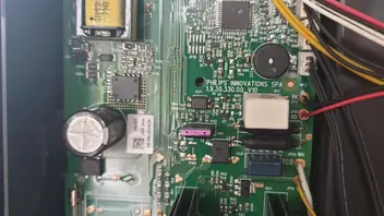

    [size=10]Ansonsten hätte ich nur noch die ELKOS auf der Platine als Verdächtige.
    Wer kann helfen?
    Eine andere Frage: Was macht der eckie, weiße Sensor seitlich an der Pumpe? Und was ist das für eine Magnetspule (CEC 100k) auf der Platine, ähnliche Größe wie der ELKO?
