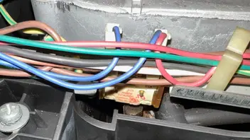

    • April 18, 2023 at 3:24 PM
    Da bin ich wieder, könnt ihr anhand der Fotos vielleicht was feststellen? Was kann ich als nächstes tun, wie kann ich testen ob der Microschalter oder das Blech schuld sind?

  • LeonTopSport
    84
    645
    • April 18, 2023 at 5:52 PM
    Das Blech ist definitiv angerostet, vermutlich durch schadhafte Dichtungen am Thermoblock. Muss aber noch nichts heißen.
    Den Microschalter könntest du mal auf Durchgang messen und schauen ob was passiert wenn du Ihn betätigst.

    • April 18, 2023 at 9:41 PM
    Hallo Axel,
    lass bitte den Brühkolben nicht mehr Hochfahren, sonst ruinierst du noch den Antrieb. Baue den Thermoblock aus und wechsle das Blech mit Kolben aus, es kann sein, dass die 2 Schrauben der Heizung festgerostet sind. Dann wäre ein komplett neuer Thermoblock fällig.

  • pyro1
    14
    • April 19, 2023 at 2:34 AM
    • #17
    Quote from PeWa
    Hallo Axel,
    konnte nicht schlafen also habe ich den Thermoblock ausgebaut :1f601: ... Peter du hattest recht, die Schrauben sind total festgerostet. Hab eben einen neuen Thermoblock bestellt. :1f44d: Melde mich nochmal wenn der eingebaut ist. Danke nochmal an alle, super Forum.
