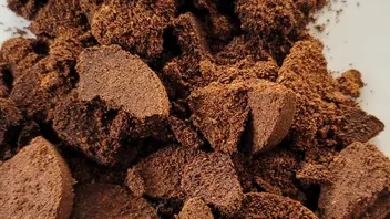

    Beim versuch mit geringster stärke 10 kaffe mit bohnen zu brühen kam jedesmal trotz voller Bohnen die Meldung Kaffeebohnen nachfüllen, mit Stärke "3 bohnen und 5 Bohnen" war Bezug möglich. Nach über 10 Bezügen war die Mahldauer weiterhin zu kurz geschätzt 3-4 Sekunden, alle Trester < 5mm dick, siehe Bilder, Mahlwerk Stellung 5 ( von 1-12 )
