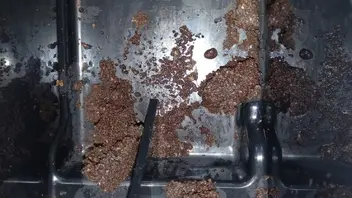

    • June 23, 2024 at 9:46 AM
    Hallo Zusammen,
    ein paar Tage ist die Maschine jetzt schon alt. Hat jetzt also schon so um die 10-15 Bezüge drauf. Der Kaffee selber schmeckt, und sonst ist alles unauffällig, der Kaffee ist aber etwas stärker als in der alten Maschine trotz identischer Einstellungen.
    Allerdings hat mich gewundert, das die Pucks im Tresterbehälter quasi zerfallen sind. Ich stelle mal ein Bild ein von einem Kaffee. Der Puck ist quasi nicht zu erkennen. Pulver ist feucht, aber nicht naß und Wasser ist keins im Tresterbehälter.
    Daraufhin hab ich mir mal die Brühgruppe vorgenommen, die ging leider noch etwas knarzig und hab die auseinandergebaut und sauer gefettet. Seitdem ist die Maschine auch etwas ruhiger.
    Mich wundert aber, das der Abstreifer einen ziemlichen Spalt hat, ist das normal? Leider habe ich die alte Maschine inzwischen weggeräumt, so daß ich mir die alte Brühgruppe gerade nicht anschauen kann.
    Mach ich mir vielleicht gerade zuviele Gedanken und die Maschine muss sich vielleicht erstmal einlaufen?
    Danke und Gruß
    Sledge

    • June 23, 2024 at 8:04 PM
    Der Abstreifer könnte schon etwas besser stehen, sollte aber funktionieren, wenn der Puck fest genug ist.
    Den Mahlgrad feiner stellen.
    Gruß Peter :)

    • June 24, 2024 at 6:45 AM
    Danke dir Peter, dann stell ich den Mahlgrad jetzt mal einen Klick weiter Richtung fein und schaue ob sich was tut.

    • June 26, 2024 at 8:40 AM
    Quote from Peter55
    Hatte den Mahlgrad nur einen Klick feiner gestellt und hab eben den Trester Behälter geleert. Die Pucks sehen wieder gut aus. Hätte nicht gedacht, das ich nur einen Klick von der Lösung entfernt war. Danke nochmal!
