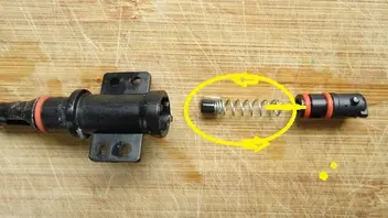

    • April 20, 2024 at 6:39 PM
    Also liebe Leuet, der Fehler ist gefunden, aber wer kommt schon da drauf?
    Es war nicht verschmnutzt, sondenr jemant hat e aufgemacht und dann
    die Feder mit dem Stopsel verkehrt wieder eingesetzt.
    Richtig ist = Feder mit dem Stopsel nach oben, in Richtig des Zulaufs einsetzen.
    Dann öffnet das Ventil wieder.
    Ciao Zusammen. Chevy
