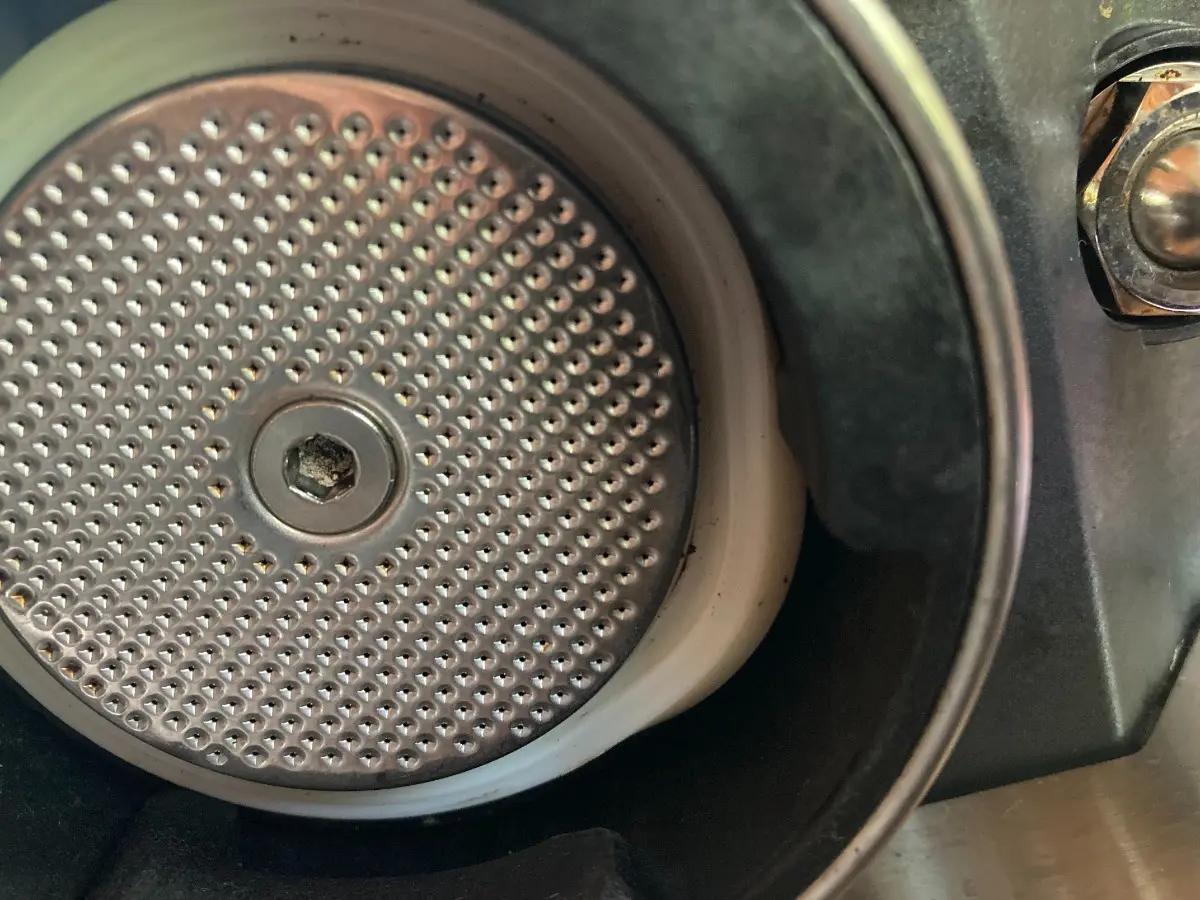

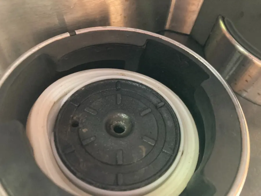

    Jetzt bin ich draufgekommen, dass sich der Dichtungsring verwirft, aufstellt - in Österreich sagen wir "schoppt" dazu. Ich hänge zur Verdeutlichung Fotos davon an.
    Woran liegts, dass ich das Ding nicht dichtkriege? Habe ich jetzt am Ende zuviele Distanzringe eingelegt?
