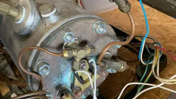

    Ich restauriere eine alte Vibiemme um meine Erfahrung zu sammeln und mein wissen zu erweitern.
    Jetzt habe ich ein Ventil und würde gerne mal generell erklärt bekommen wofür das ist. ... Da ich leider keinerlei Informationen zu dieser / ähnlichen Maschinen finde ....
    Das Ventil was ich meine besitzt normalerweise einen knubbel knopf und wird rausgezogen .... im ersten Foto unten links.
    Vielen Dank

    Geht die Leitung die nach dem Stösel (knubbel) in den Kessel ? Wenn ja dann tippe ich mal auf Kesselbefüllung bei Neuinstallation oder eben wenn der Kessel leer ist da sonst die Heizung bei Erstbetrieb durchbrennen würde.
    Vielleicht liege ich auch falsch.

    Ich würde auch vermuten, dass es die Kesselbefüllung ist. Ich habe eine Bezzera B2000AL und dort ist es genau so. Auch bei Maschinen anderer Hersteller.
    Hat dieses Modell überhaupt eine automatische Kesselbefüllung?
    Edit:
    Ja, die Maschine hat eine automatische Kesselbefüllung, zumindest sieht es auf den Bildern im anderen Thread so aus.

    Danke für die Hilfe. Ich hoffe die Bilder sind aussagekräftig genug, ansonsten muss ich heute Abend noch mal paar Schießen. Also meiner Meinung nach, sieht es bis zum Druckschalter normal aus. alles was danach kommt ist ....
    Bei den beiden Wago klemmen, ist zum einen der Heizstab angeklemmt, und zum anderen die Lampe die signalisiert ob die heizung an ist oder nicht. Auf dem Foto vom Druckschalter sind die weißen Kabel die beide auf einer Wago liegen.

    Da es nur eine 1 Phasen Heizung ist ( was bei der Kesselgrösse zuwenig ist ) scheint das Gebastel ja ok zu sein. Wenn ich richtig sehe dann war da mal eine 3 Phasenheizung drin.
    Wieviel Liter hat der Kessel ? Bei der Grösse dauert das Aufheizen bestimmt 45min. Ich würde da eine grössere Heizung verbauen.

    Was mir noch auffällt bei den Bilder:
    Ich kann mich täuschen, aber es sieht für mich danach aus, dass die Heizung am Flansch undicht ist.

    Ja genau, ich habe die Maschine ja nicht laufen lassen, iwi dachte ich mir dass ich diese erstmal verstehen muss um damit was machen zu können, ich habe auch bemerkt das dort etwas "Flüssigkeit" ausgetreten sein muss, habe den Kessel auch komplett ausgebaut und mal von innen gereinigt, aber da war kaum kalk drinne.
    Hat jemand eine "gute" Heizspirale als Empfehlung ? Wird bei einer 3 Phasigen eine Phase gebrückt ?

    Normalerweise ist am Schalter auf 1 befüllen und auf 2 heizen. Aber das siehst du ja wenn das Teil läuft.
    Die Brühgruppen werden je Schalter über den Gruppen eingeschaltet
    Das Befüllen geht über den Schalter 1 langsamer wegen der Düse.Deswegen hat man den "Knuppel" extra eingebaut (schnell befüllen)
