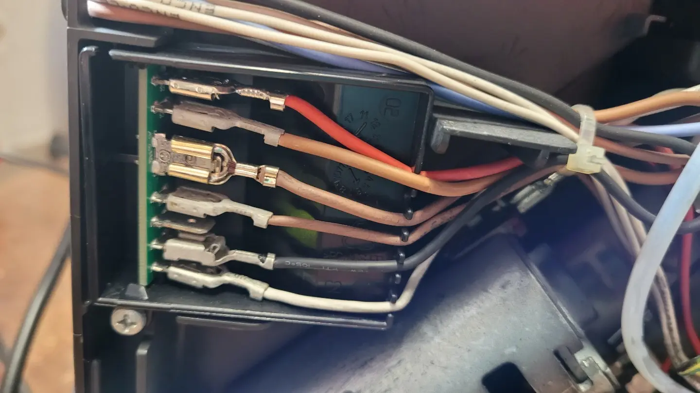

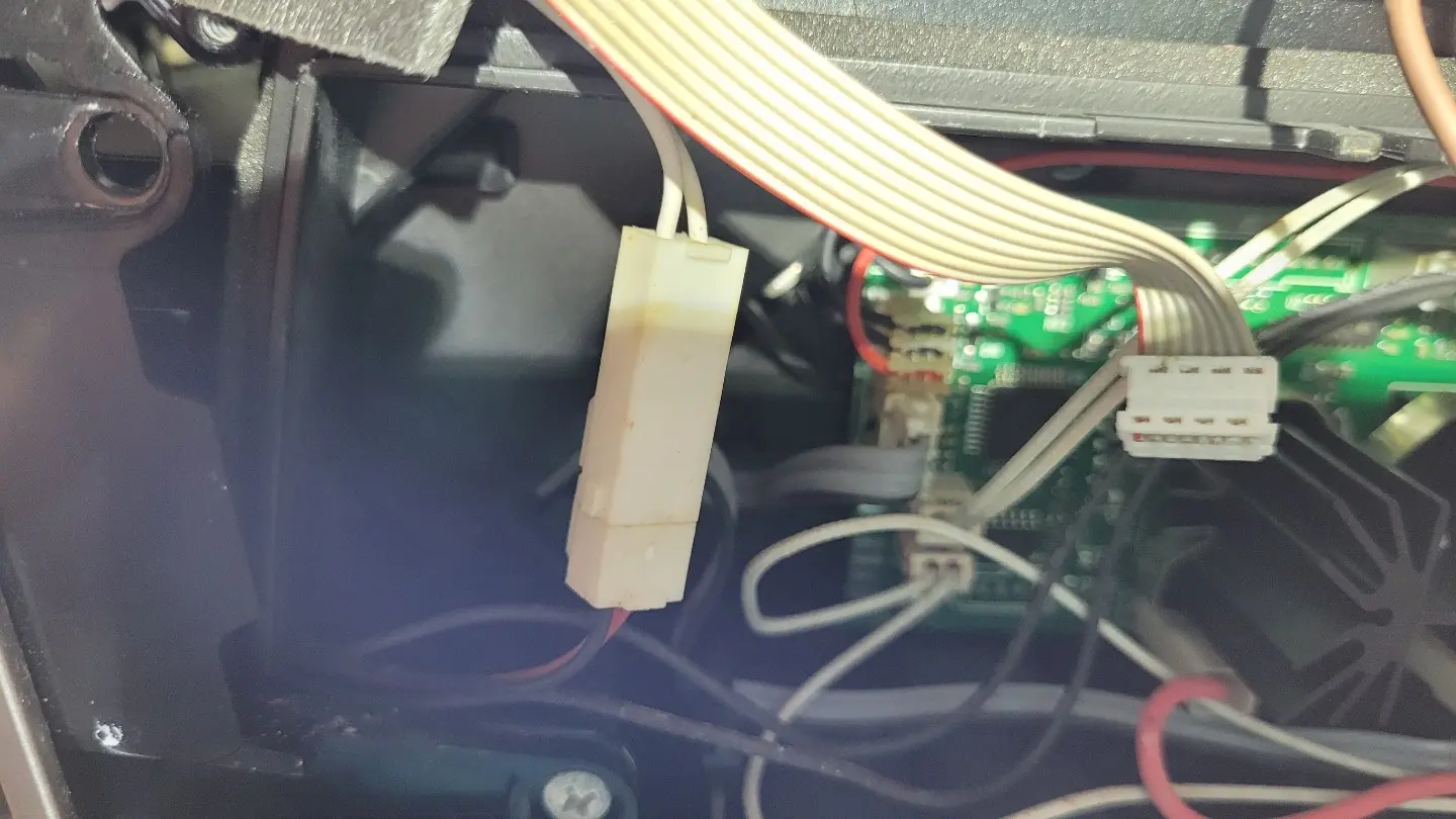

    ich habe bei dieser Delonghi den Brühkolben herausgenommen und revidiert, dazu musste ich die Kabel wo der Displayfront verbunden ist wegnehmen. ich habe auch festgestellt bei dem Foto 3 das die untern zwei und oberen zwei Stecker konntakt miteinander hatte. da habe ich aber nichts gemacht. wenn ich sie einschalte, zuerst den Hauptschalter hinten dann ist Display leuchtet das blau. betätige ich vorne beim Display zum einschalten geht nichts mehr weiter.
    hat jemand eine Ahnung was das sein könnte.

    wenn ich das richtig sehe, hast Du das Kabel der Bedieneinheit herausgezogen! Notwendig war nur das Lösen des weißen Steckers! M.E musst Du das Bedienkabel wieder einsetzen, sonst hast Du den Effekt, den Du schilderst. Aber bitte richtig einsetzen!! Hattest Du die weiße Kabelverbindung gelöst? Sind die die beiden Kontakte für den oberen Endschalter am OBK eingesetzt? Prüf mal und sende Antwort.

    Nach dem äußersten rechten Foto eben nicht!

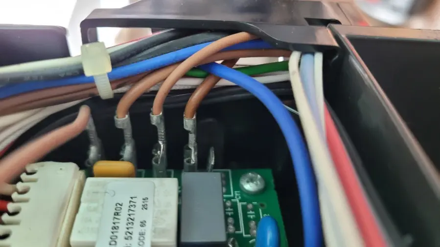

    auf diesem Foto waren die Stecker zusammen gewesen 1+2, 5+6
    da habe ich aber nichts daran gemacht
    wir mussten Sie wieder auseinander biegen so das wieder ein abstand hatten

    Das ist eine Negativsteckerleiste, da spielt das keine Rolle! Nochmal meine Frage: Ist der Stecker für die Bedieneinheit richtig drinn, denn auf dem Foto ist das nicht der Fall. Kann es sein, dass Du beim Herausziehen dieses Steckers Probleme hattest, denn es macht mir den Eindruck, dass dort die Wurzel des Übels ist! Eindeutig ist das Indiz "blaues Bild" der Bedieneinheit!
    MfG

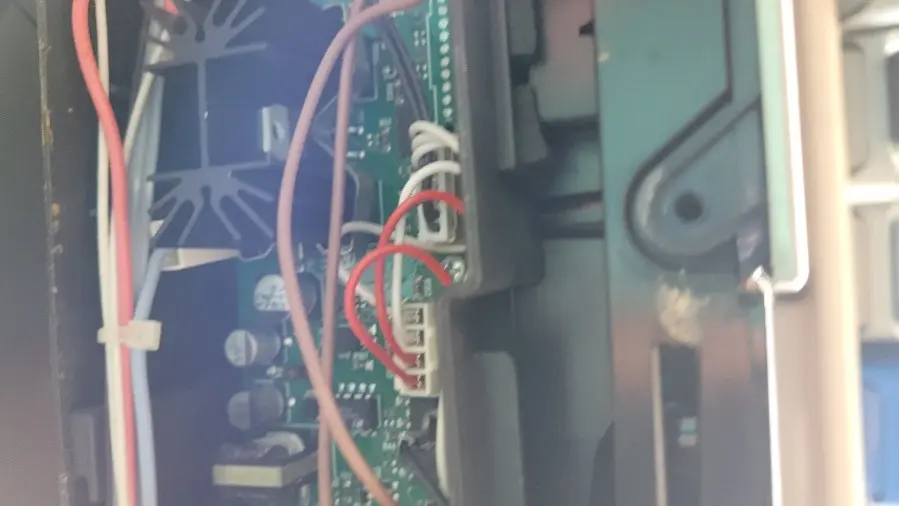

    entweder ist die Hauptplatine oder das Bedienteil defekt. Tippe auf die Platine.

    es sind 2 teile auf der platin defekt hsben wir herausgefunden. Wir gehen sie morgen reparieren hoffe die maschine gehtcdann wieder.
