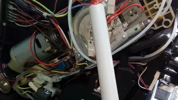

    ich bin neu hier, aber schon länger stiller Mitleser. Ich verzweifle gerade an der Reparatur einer erst 3,5 Jahre alten Delonghi ECAM 45.766 W. Die Maschine pumpt bei Spülvorgängen und Kaffeebezug sämtliches Wasser durch den dicken schwarzen Schlauch vom Expansionsventil (heißt das so? rot markiertes Teil in Foto 1) und die Kammer darunter in die Tropfschale.

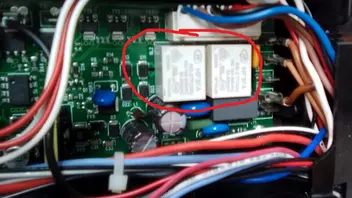

    Das Ventil habe ich als Ersatzteil bestellt und getauscht, ohne Erfolg. Nun habe ich nachgemessen und festgestellt, dass am Ventil niemals Spannung anliegt. Daraufhin habe ich auf der Leistungsplatine die beiden Relais (Foto 2) erneuert, ebenfalls ohne Erfolg. Die Leitungen haben ebenfalls Durchgang bis zur Platine, es liegt also kein Kabelbruch vor.

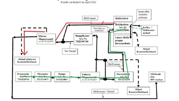

    Da kannst Du Dir mal den Wasserlaufplan anschauen, den ich für die ECAM 45.366 in diesem Forum ins Netz gestellt habe. Der ist mit Deiner Maschine identisch. Das hilft Dir sicher zum Verständnis weiter.

    vielen Dank, dein Plan hat mir sehr weitergeholfen. Anscheinend ist bei mir das Ventil auf dem Brühkolben defekt und lässt das Wasser richtung oberes Magnetventil entweichen, wie hier rot eingezeichnet.
    Ich werde also mal einen neuen Brühkolben bestellen und dann nochmal Rückmeldung geben.

    leider hast Du nicht den aktuellen Plan, der aber im Netz ist, weil ich eine Kleinigkeit vergessen hatte einzutragen. Der Kurzschluss hinter dem unteren Magnetventil funktioniert nur in einer Richtung, was ich mit Doppelstrich revidiert habe. Vergiss nicht das obere Magnetventil mal auseinanderzunehmen, ob da nicht auch ein Krümel stört! Was meinst Du mit einem Ventil auf dem OBK, da gibt es keins. Wichtig ist auch die mit Doppelpfeil gezeigte Verbindung zwischen herausnehmbarer BK und OBK, die am Schlitten sitzt. So sauber sollte diese sein, wie im Foto ersichtlich.
