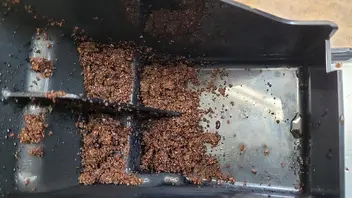

    habe die Brüheinheit gefettet, danach ein Expresso gemacht, Stopuhr 4.05 Sek und was kam heraus fast kein satz, ist doch nicht normal oder?
    Gruss Patrizia

    Der Mahlgrad sieht zu grob aus.
    4 Sek. mahlen ist eigentlich zu wenig, nach meiner Auffassung mindestens das doppelte.
    Gruß Peter :)
