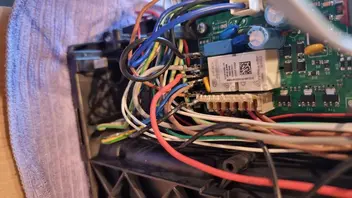

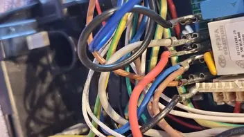

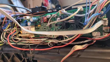

    Hallo!
    Ich habe hier das Problem, dass der Brühgruppenmotor nicht fährt und keine 200V von der Platine bekommt. Die Maschine habe ich vom Bekannten bekommen und kenne die Vorgeschichte leider nur so weit, dass die Brühgruppe in der obersten Stellung festklemmte. Also BG-Motor per Hand runtergedreht und überholte BG eingesetzt. ESAM blieb in Allgemeiner Störung. Habe bisher die Leistungselektronik gegen eine neue getauscht. BG Motor getauscht. Allerdings wird der Motor von der Platine nicht mit 200V angesteuert. Es kommen mal 1-2V dann 0V. Bisher geprüft habe ich die Thermosensoren, Dampfheizung und Erhitzer. Sollte alles ok sein. Testmodus kann aufgerufen werden, aber Tests können nicht angesteuert werden. Danach kommt irgendwann die allgemeine Störung wieder. Ich kann auch die Sprache von Italienisch auf Deutsch nicht ändern. Grundsätzlich kenne ich mich mit den ESAM 5500 schon ein wenig aus, aber hier bin ich echt ratlos. Die Kabel der Platine habe ich vor Tausch auf neue Platine fotografiert und so wieder angeschlossen.
    Die Bilder sind nach Platinentausch entstanden.
    Edit:
    Habe jetzt noch die Reed-Platine am BG-Motor gewechselt- Problem weiterhin da. Nach Einschalten kommt erst Eigendiagnose und dann ewig lange BITTE WARTEN. Displaytest war ok und konnte inzwischen die Sprache nach Reset auf Deutsch ändern.
    Bitte um Hilfe! Vielen Dank!
    Edited 4 times, last by Canadian (October 20, 2024 at 8:04 PM).

    wenn du die Maschine einschaltest, müsste eigentlich das zuständige Relais klicken für die Fahrt nach oben bzw. unten. Findet das statt?
    Hast du die Endschalter mal durchgemessen? Quasi einmal den am Antrieb unten und einmal oben am Brühkolben?
    Sonst würde mir noch die Entstörplatine einfallen, die am Motor vom Antrieb angeschlossen ist.
    Gruß und viel Erfolg
