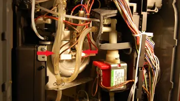

    Moin Leute,
    bei meiner PrimaDonna Esam 6600 steht seit einiger Zeit Wasser unter der Maschine.
    Gerät ist ca. 13 Jahre alt.
    Am Anfang war es nur ein bisschen, was wir immer beim Reinigen mit einem Lappen entfernt haben.
    Aber jetzt "schwimmt" das Gerät im Wasser. Die Abtropfschale ist nach ein paar Kaffee auch randvoll.
    Aber immer nur klares Wasser!
    Bei der Maschine habe ich in der Vergangenheit schon mal den Antrieb, die Pumpe samt Anbauteile und mehrmals die Brühgruppe erneuert.
    Wenn ich bei offener Tür einen Brühvorgang starte, dann kann man erkennen, das aus einer Zwischenwand links neben dem Wassertank das Wasser unten raus tropft. Dieses läuft dann z.T. in die Schale und auch dran vorbei.
    Fotos versuche ich anzuhängen.
    Hat jemand eine Idee woran das liegen könnte?
    Danke schonmal im voraus für eure Tips.
    Gruß Sascha
    PS.: Ich kann leider kein Video einstellen. Endung falsch oder zu groß. Habe ein paar mit meinem iPhone gemacht.

    Wenn du die Rückwand entfernst, siehst du 2 dicke durchsichtige Schläuche, die über einem Y-Stück in einen dicken durchsichtigen Schlauch münden. Dieser Schlauch mündet in der Kammer, wo bei deiner Maschine das Wasser rausläuft. Also mal beobachten, in welchem der beiden oberen Scläuche Wasserbewegung ist. Ich vermut mal der von dem 3-Wegeventil kommend. Dann das Ventil tauschen.

    Jep, durch den Schlauch der noch oben geht läuft Wasser. Das heißt jetzt, welches Ventil muss getauscht werden?

    Das 3-Wegeventil am Dampferhitzer. Ist es noch ein Altes mit Messingkörper oder ein neueres mit Kunststoffkörper?

    Meinst du dieses?

    Jaaaa, alter Metallkörper das ist mit Sicherheit verschlissen. Gibt es nur noch mit Kunststoffkörper.

    Ok, dann besorge ich mir das. Auf was muss ich achten? Beim Versandhaus meiner Wahl mit dem A am anfang kann ich eins bekommen mit 0,1-3 bar Arbeitsdruck. Ist das richtig?

    Nein. Klick hier

    Da steht, das dieses Ventil zusätzlich geerdet werden muss. Und da ist zusätzliches Anbaumaterial mit aufgeführt. Also sollte ich dieses auch mitbestellen?
    Gibt es vielleicht ein Video zum Einbau? Da muss ja eine ganze Menge abgebaut werden.

    Moin, das Ventil ist angekommen. Beim Einbau habe ich festgestellt, dass ich einen 90 Grad Anschluß und andere Schrauben brauche.
    Diese gibt es auch als Zubehör zum Ventil.
    Das wusste ich nicht und habe diese eben nachbestellt. Plus 2 Dichtungen, 1 Klammer und das Erdungskabel.
    Kann ich das Erdungskabel an die dritte freie Klemme vom Ventil anklemmen?
