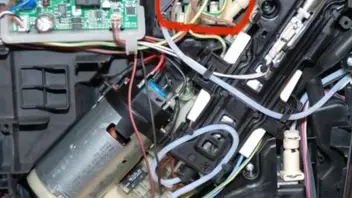

    Hi.
    Kaffee kommt aber verzögert. Als wenn ein Ventil nur langsam öffnet. Teilweise läuft beim Kaffeebezug auch schon was in die Tropfschale.
    Was mir aber gestern noch einfiel/auffiel, ich habe letztes Jahr nur das untere Solenoidventil getauscht, jedoch nicht das obere, wo der dicke schwarze Schlauch dran hängt. Somit hab ich doch noch ein altes Ventil im Einsatz.

    Du müsstest mal schauen während des Bezuges , wenn du den schwarzen Schlauch abziehst , ob da Wasser kommt , oder ob es aus dem Silikonschlauch kommt. Der Silikonschlauch kommt vom oberen Brühkolben .Wenn da viel Wasser kommt , hast du ein Problem im oberen Brühkolben .

    Hallöchen.
    Welchen Silikonschlauch meinst du genau ?
    Ein dicker und ein dünnerer münden ja direkt in die Auffangschale für den Kaffeeprütt. In dem Behälter habe ich aber kein Wasser sondern nur in der Schale selbst.

    Der dickere oben .Der dünnere unten ist für den Überdruck .Da sollte aber nichts rauskommen .Kannst aber auch mal testen .

    Ich hatte das obere Solenoidventil noch getauscht in der Hoffnung mein Problem dass beim Spülen kein Wasser aus dem Kaffeeauslass kommt zu lösen.
    Problem konnte ich damit aber nicht abstellen.
    Donaurieser: Jetzt weiß ich was du mit dem schwarzen Silikonschlauch der am oberen Anschluss des Ventils aufgesteckt ist meinst.
    Ja, aus dem kommt jede Menge Wasser.
    Heißt das jetzt, dass im weiterem Wasserkreislauf hinter dem obern Solenoidventil was dicht ist ?

    Tja es ist die Frage , ob die große Menge Wasser kontinuierlich während des Bezugs aus dem Schlauch kommt , oder wegen einer Verstopfung (Überdruck ) erst beim Entspannen des Entlüftungsventils . Bei Ersterem stimmt was mit deinem Ventil nicht .War das gewechselte 3- Wege Ventil neu oder gebraucht ?
    Ich würde mir den oberen Brühkolben auch mal zur Brust nehmen.

    Das Ventil war neu. Das Fehlerbild ist danach aber 1:1 geblieben. Es ist auch nicht immer gleich. Manchmal spült die Maschine beim Einschalten ganz normal, dann wieder nicht.
    Somit gehe ich jetzt auch davon aus, das der Fehler im Bereich oberer Brühkolben liegt.
    Ein anderes Problem was ich nun durch den Ventiltausch verursacht habe ist, dass ich das andere Ende von dem schwarzen Schlauch versehentlich abgezogen habe.
    Es gibt bei der Maschine zwei Versionen.
    Bei der einen wird das Ende des schwarzen Schlauchs auf der linken Seite eingesteckt und läuft dann links unten in die Tropfschale bei der anderen Version wird der Schlauch auf der rechten Seite eingesteckt und läuft dann rechts unten in die Tropfschale. Bei mir wird der auch rechts eingesteckt. Das doofe nun, dafür müsste ich nun das Frontcover abnehmen um an den Anschluss dran zu kommen, ich habe aber keinen Schimmer wie ich das Frontcover gelöst bekomme.
    Das Frontcover müsste ich aber auch lösen wenn ich den oberen Brühkolben tauschen möchte.
