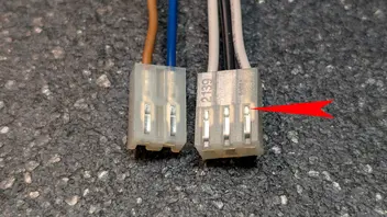

    - Stecker X3 zerlegt (das war der Fehler)

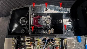

    Anleitung Gehäuse öffnen:
    Ich habe bei der Suche nach einer Anleitung die Maschine zu öffnen festgestellt das es zu diesem Modell nichts gibt. Hier also ein paar Bilder von meiner Exkursion, teilweise Details in den Antworten weiter unten - Have Fun!
    WMF 1000 Pro S Barista (03 0510 0002) von 2011
    Maschine Stromlos machen, Stecker ziehen!

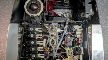

    Die zwei Schrauben an der Tassenablage lösen und diese hochziehen und nach hinten schieben. Damit kommt man an die Platine und zb. den Anschluss X3
    Um an die Mühle und den Microschalter für den Deckel zu kommen diese Schrauben lösen.
    Dann kann man das Plastikteil nach oben herausnehmen. Dazu diese Steckverbindung lösen.
    Das sieht dann so aus.

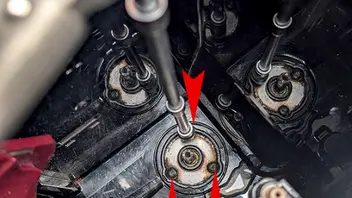

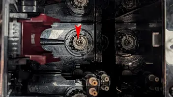

    Um den Motor der Brüheinheit auszubauen diesen Sprengring lösen, das Zahnrad nach oben abziehen und die darunter liegende Gummischeibe abnehmen.
    Um dann den Motor auszubauen diese 3 Schrauben lösen. Dazu braucht man ca 10m Verlängerungen und einen passenden Torx. Die waren bei mir echt fest <10 NM
    Vorher an der Unterseite die Abdeckung entfernen.
    Das sieht dann so aus. Der Schaumstoff ist auf den Motor geklebt, den kann man vorsichtig abziehen und wieder verwenden. Die Wasserpumpe darüber ist mit 4 Schrauben befestigt.
    Die Platine bei mir ist eine WMF800 Rev.3, 01/08, CW

    Es war der Stecker X3 !!! Obwohl ich den zuvor bereits gereinigt hatte, ein versteckter Fehler (siehe Details unten)

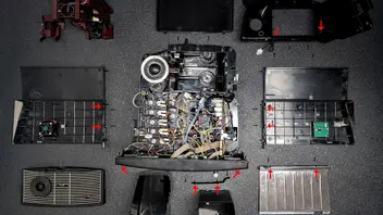

    [size=12]Die Verkleidung der [/size][size=12]WMF 1000 pro S demontieren (update)[/size]
    Die Verkleidung habe ich jetzt abbekommen (Freu*).
    Unten im Gehäuse links und rechts je 2 Schrauben lösen.
    Von oben, an der Rückwand die zwei Schrauben lösen.
    Von unten, an der Front links und rechts 2 Schrauben (mit Unterlegscheiben) lösen, dafür müssen auch die 2 Schrauben des Milchschlauchhalters ab.
    Danach kann man zuerst die Seitenteile und dann die Rückwand nach oben abgenommen werden. Es ist kein Kraftaufwand nötig, ohne Clips!
    An den Seitenwänden ist je ein Kabel zur Platine und zum Lüfter die sich einfach lösen lassen.
    [size=14]Übersicht:[/size]
    Hier nochmal die Übersicht über alle demontierten Teile und Schrauben. Löblicherweise haben alle Schrauben die gleiche Größe!

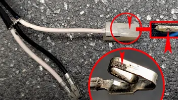

    Den Stecker X3 hatte ich schon ganz zum Anfang gereinigt und scheinbar war der OK. Der sah außen völlig unauffällig aus und auch am Stecker auf der Platine war nichts zu sehen. Hier der X2 und X3 welches die Zuleitungen vom Netzteil sind. Von einem alten Hasen habe ich dann den Hinweis bekommen, das man den Stecker auseinander bauen kann indem man die kleinen Nasen mit einem dünnen Schraubenzieher eindrückt und dann das Kabel herauszieht. (Kabel vorher markieren).
    So sah der Kontakt an einem der weiße Kabel aus. Die Kontaktfeder drückt also von unten auf den in der Platine steckenden Kontaktstift und hat dort nur einen sehr kleinen Kontaktpunkt.
    Schaut man von oben auf die Kontaktstift ist dort nichts zu sehen, genau wie an der Feder die ja in dem Stecker sitzt. Mit einem kleinen Spiegel kann man aber unter den Stift schauen und dort war ebenfalls eine schwarze Ablagerung zu sehen.
    !!! Unfassbar unsichtbar !!!
    Also auch wenn alles gut aussieht muss man hier genau hinschauen um den Fehler zu finden.
    ::: Beseitigung des Fehlers :::
    - Ablagerung durch Kratzen und Schmirgeln entfernen
    - Reinigen mit Alkohol, besser Kontaktspray und Q-Tipp
    - Feder aufbiegen um den Anpressdruck zu erhöhen
    - Alles wieder zusammenbauen
    !!! Hintergrund !!!
    Der Motor läuft mit 24V, über den Stecker kommen 2x 12V. Mit 12V dreht der Motor aber nicht und das entspricht dann genau dem Fehlerbild. Ist es nicht der Stecker wäre die nächste Station zwei von den vier Relais auf der Platine.
    Ahmen - ich habe fertig! :1f60e:
